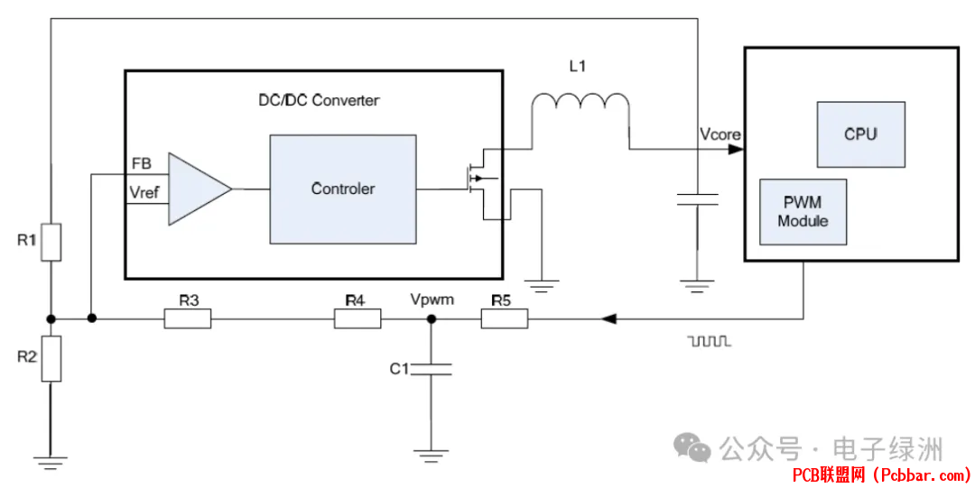

3、PWM如何调节DCDC输出电压
3.1 PWM调节DCDC电压电路框图
PWM调节DCDC电压的电路框图如下图所示。Vcore电压是CPU的核电压,CPU通过PWM module输出相应占空比的PWM信号来调整Vcore电压,及CPU自身的工作频率。

3.3.2 参数计算方式1
假设PWM调节DCDC电压电路如下图所示,R1为DCDC FB的上电阻(即是反馈电阻),R2为DCDC FB的下电阻。
R3和R4是链路上的调节电阻,R5和C1是RC整流成直流电压的作用。
参数计算计算方式1,假设电流i1的流向:R3->R4->R5-Vpwm。(即R5和C1的整流直流电压比Vref小)
i2=i1+i3
i1=(Vref-Vpwm)/(R3+R4+R5)
i2=(Vout-Vref)/R1
i3=Vref/R2
Vout=Vref+i2*R1
Vout=Vref+(i1+i3)*R1
Vout=Vref+【(Vref-Vpwm)/(R3+R4+R5)+Vref/R2】*R1
Vout=Vref+R1*(Vref-Vpwm)/(R3+R4+R5)+R1*Vref/R2
Vout=(1+R1/R2)*Vref+R1*(Vref-Vpwm)/(R3+R4+R5)

3.3.4 具体计算例子
Vref为DCDC的参考电压,常见的有0.6V,0.8V。(还有0.765V的)
Vpwm为PWM信号电压,如高电平3.3V,占空比为50%的PWM波对应的直流电压为1.65V。
R1=24K,R2=27K,R3=180K,R4=18K,R5=2K,C1=0.1uF,Vref=0.6V,Vpwm电压最大值是3.3V。
1、当Vpwm是直流电压0V时,Vout=1.205V;
2、当Vpwm是直流电压3.3V时,Vout=0.809V;
3、当Vpwm是高电平3.3V,频率24MHz,占空比50%时(方波),
Vout=(1+24/27)*0.6-24*(1.65-0.6)/(180+18+2)=1.007V。
