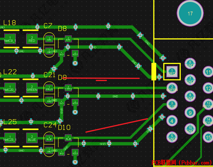

巴乐乐--第十一次作业--VGA模块
VGA模块练习.PcbDoc
1.42 MB, 下载次数: 1, 下载积分: 联盟币 -5
发表于 2024-12-13 18:00:58 | 显示全部楼层
包地包全一些
