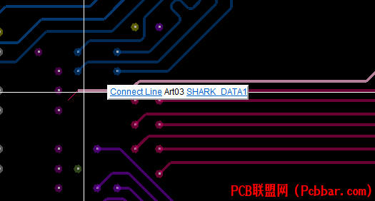

2片SDRAM相对于CPU对称式布局。PCB板卡设计时,空间足够时,与CPU放在同一面。PCB板卡设计时,空间不足时(在做核心板的时候),SDRAM顶底对贴。滤波电容靠近IC管脚进行摆放:1.当中间无排阻时:600-800mil;2.当中间有排阻时:800-1000mil。低八位数据组等长 误差范围+/-50mil;高八位数据组等长误差范围+/-50mi;地址线,控制线,时钟线一起等长 误差范围+/-100m。

发表于 2024-12-13 13:42:19 | 显示全部楼层
中间的1V2电源焊盘也得扇孔,电源管脚走线和过孔一样宽
发表于 2024-12-13 13:43:18 | 显示全部楼层
漏打孔了

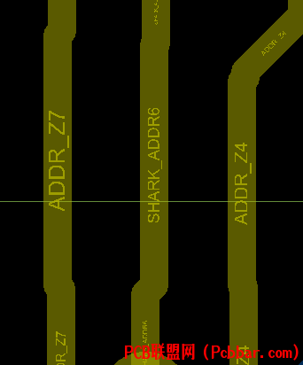

发表于 2024-12-13 13:45:08 | 显示全部楼层
这种走线修整一下,检查一下
发表于 2024-12-13 13:45:32 | 显示全部楼层
其他没啥问题
