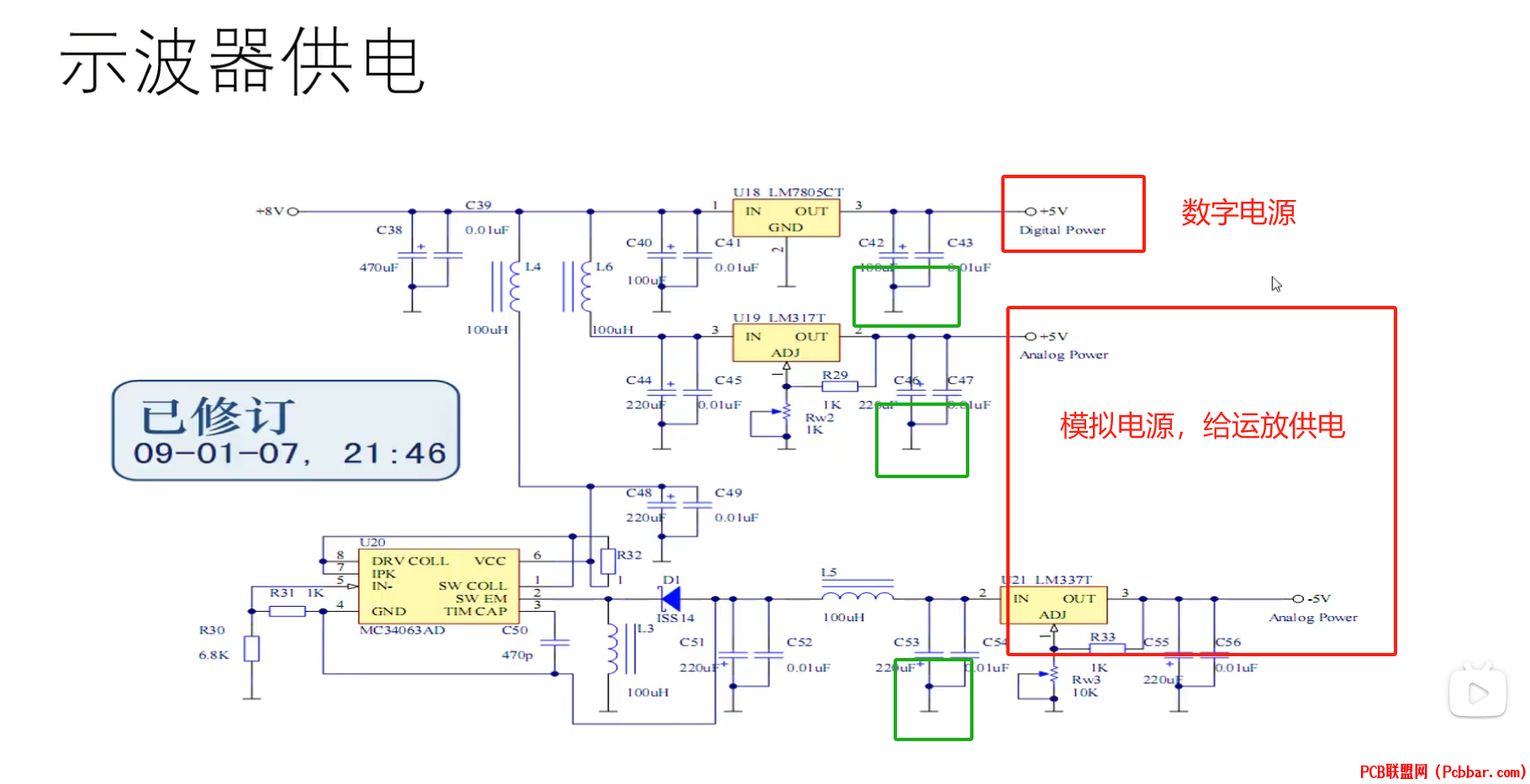

想问一下大家,LDO线性稳压器产生了模拟电源与数字电源,模拟电源去给运放供电。他们的地是不是同一个地,还是数字电源电路的是DGND,模拟电源部分是AGND,如果是同一个GND,是不是后面涉及到地平面的分割问题,只需要把AGND通过0Ω的电阻跨接到这个地上面
