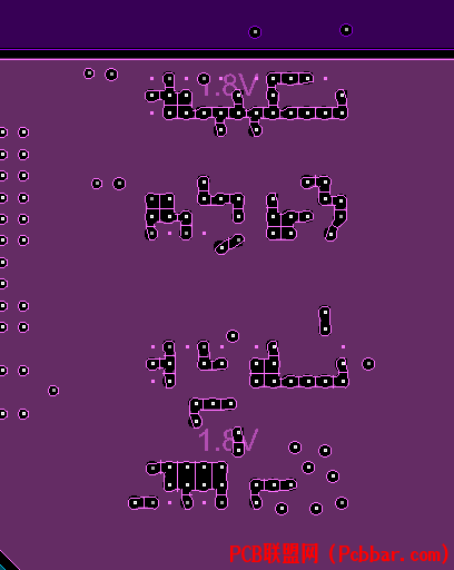

BGA和DDR这些过孔密集的地方可以设置区域规则,让铜皮过去

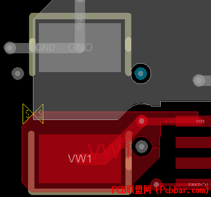

电感中间的铜皮挖除,以及PCB上的尖端铜皮挖掉或加地孔改善

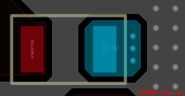

3V3输出这里多打孔8个左右

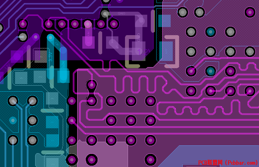

DDR等长好多走线在出BGA后的间距不满足3W规则,检查调整一下,图片只是一部分

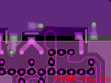

地址线跨分割
发表于 2024-12-12 15:28:30 | 显示全部楼层
好多这种走线,修一下
