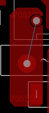

发表于 2024-12-12 14:28:42 | 显示全部楼层
这个电源铜皮放到表层,输出铜皮连接
发表于 2024-12-12 14:29:46 | 显示全部楼层
多余过孔

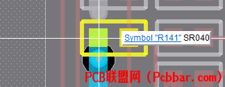

发表于 2024-12-12 14:45:13 | 显示全部楼层
没连接上

发表于 2024-12-12 15:00:37 | 显示全部楼层
电源问题
