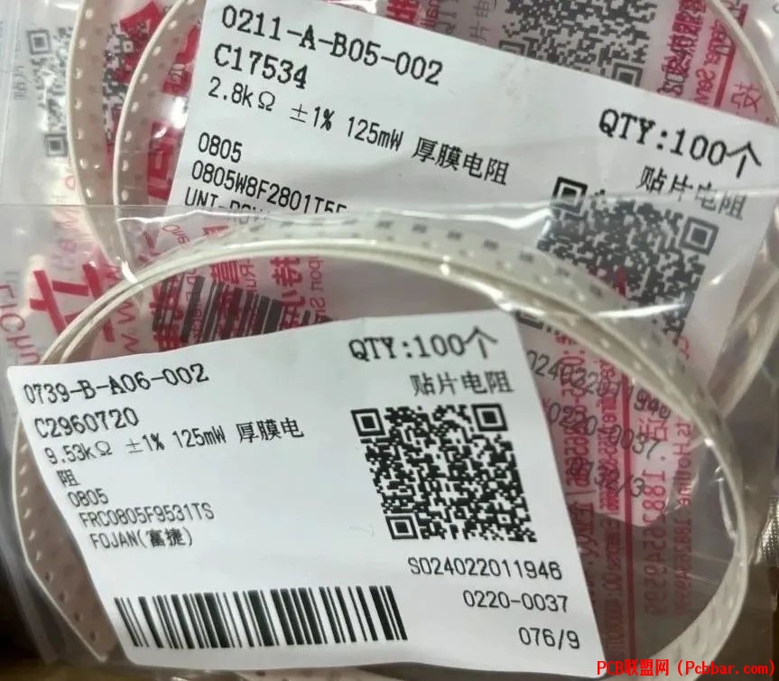

一、物料采买清单

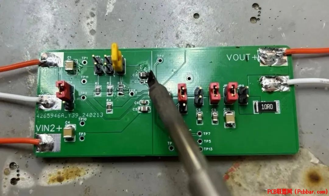

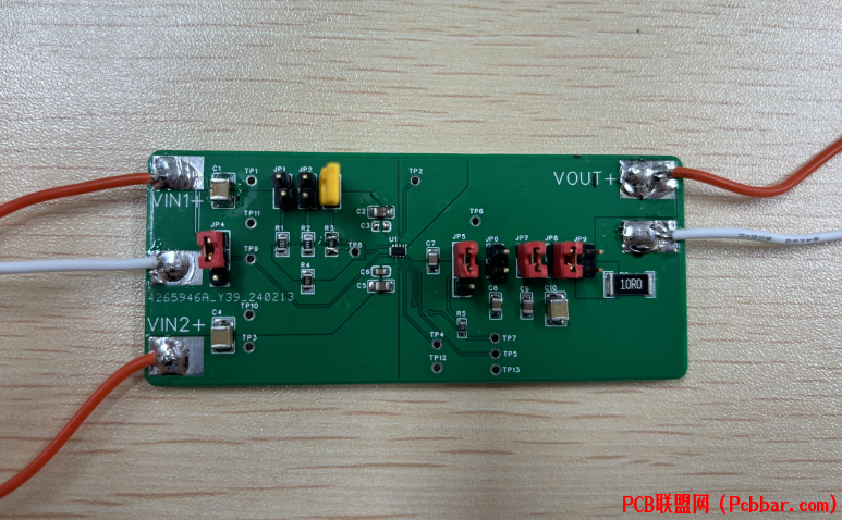

二、焊接过程及成品
三、测试思路
VIN1和VIN2均是5V输入,模式为VIN1优先,PR1的VREF电压从VIN1采样,VIN1低至4.03V一定会切换到VIN2。
四、测试结果

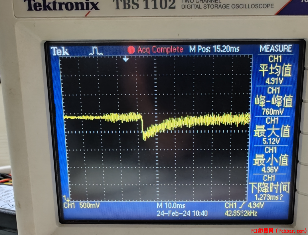

01
· 下图条件为输出电容1110uF、电子负载0.5A、VIN2切到VIN1·
02
· 下图条件为输出电容1110uF、电子负载1.2A、VIN2切到VIN1 ·

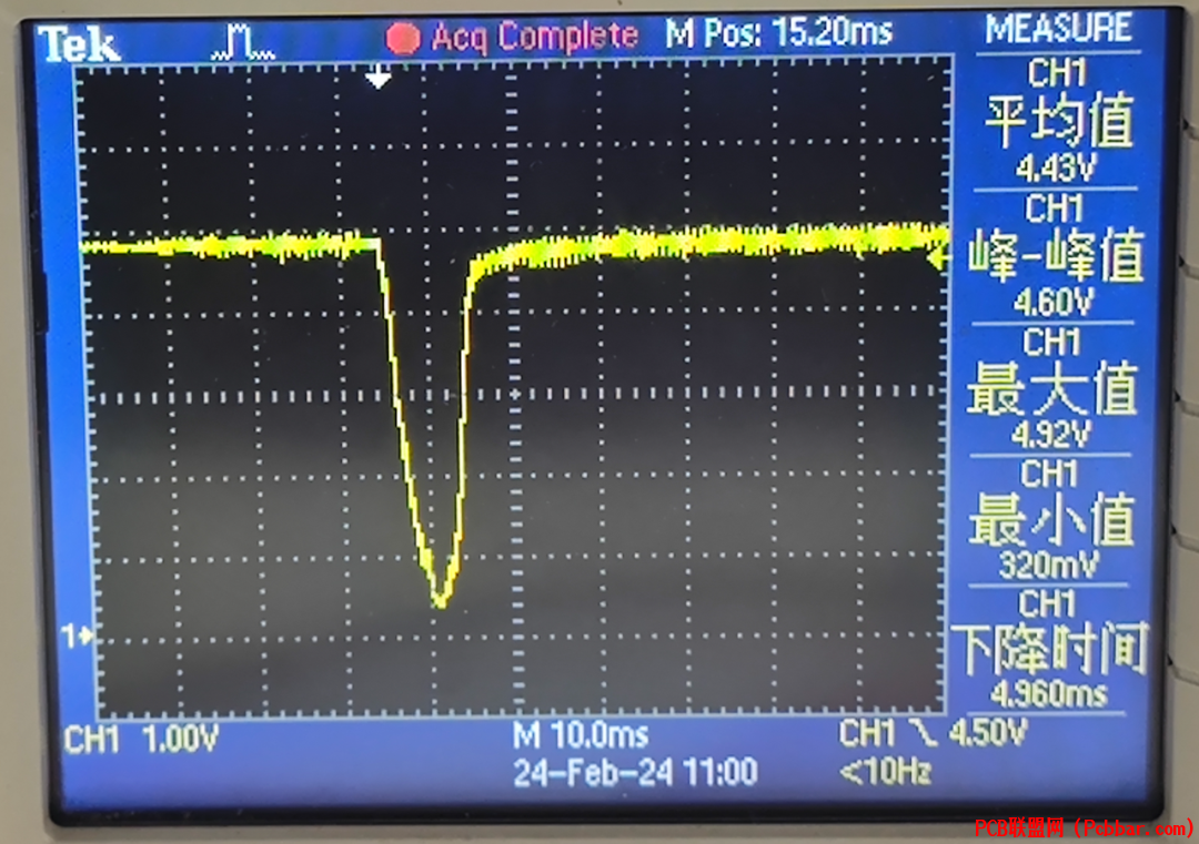

03
· 下图条件为输出电容1110uF、电子负载1.5A、VIN2切到VIN1 ·
结论:VIN2切VIN1只要加上足够大的电容不会掉电;VIN1切VIN2始终会掉电。
