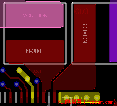

PMU模块总结
1. PMU模块布局尽量方正,阻容距离ic一定的距离,留出散孔的空间。
2. PMU模块的三大重点:DC-DC部分、LDO部分、控制电路部分,优先级按照以上顺序依次延后。
3. 电源散孔时考虑电地平衡,根据电流大小和孔径大小,散出同等数量(20mil1A电流)或超过同等数量的孔,留有余量。
4. 并列的电感不能平行放置,一个横放一个竖放。
5. ic电源管脚出线时需要加粗但不能超出焊盘宽度,和焊盘同宽即可。
6. 阻容铺铜时,两端焊盘要么都铺,要么都走线,防止立碑。
7. 反馈信号连接到滤波电容散出的最后一个孔。
PMU模块.zip
75.87 KB, 下载次数: 1, 下载积分: 联盟币 -5
发表于 2024-12-11 13:37:17 | 显示全部楼层
上面这两个电感铜皮可以这样处理

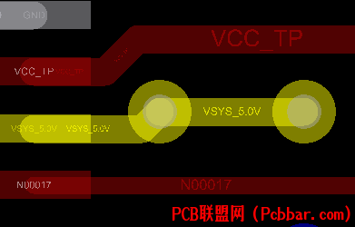

发表于 2024-12-11 13:38:14 | 显示全部楼层
走出来的电源走线可以加宽到过孔宽
发表于 2024-12-11 13:40:46 | 显示全部楼层
这样处理
发表于 2024-12-11 13:40:55 | 显示全部楼层
其他没啥问题
