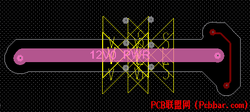

发表于 2024-12-9 23:56:04 | 显示全部楼层 |阅读模式
修改了之前的问题
iptvfinish.brd
2.95 MB, 下载次数: 1, 下载积分: 联盟币 -5

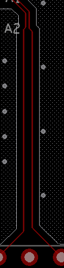

发表于 2024-12-10 13:42:29 | 显示全部楼层
这个走线间距不一致问题漏了
发表于 2024-12-10 13:44:14 | 显示全部楼层
散热焊盘加地过孔后要调一下走线
发表于 2024-12-10 13:53:52 | 显示全部楼层
1和4和2,铺地铜
3.铺铜后要加地过孔,包地加地过孔,间距150-200mil一个过孔
发表于 2024-12-10 13:58:40 | 显示全部楼层
1.左边这里铜皮直接连接,12V是主输入,电容走线可以打孔底层连接
2.绿色铜皮这一截没用,可以在换层处多打几个过孔,然后底层加宽铜皮连接
发表于 2024-12-10 14:01:26 | 显示全部楼层
输入输出铜皮连接并且尽量宽
电容走线加宽,底层过孔连接
发表于 2024-12-10 14:06:29 | 显示全部楼层
晶振布局走线可以这样处理,并且要包地加地过孔
发表于 2024-12-10 14:10:04 | 显示全部楼层
SPDIF走线不要走HDMI差分下面,可以从上面走打孔,然后底层连接
发表于 2024-12-10 14:15:38 | 显示全部楼层
按图片修改
