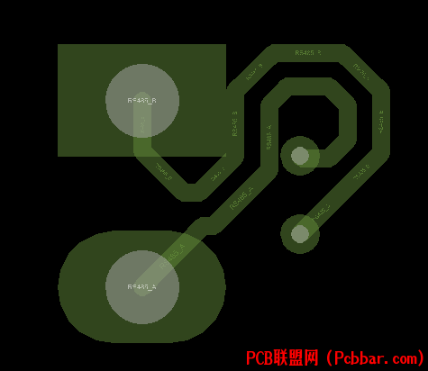

电平转换芯片尽量靠近接口位置摆放。ESD器件靠近接口位置摆放。接口信号先从ESD器件通过,再接入到系统中。RS485的信号按100R差处理或者加粗类差分处理。C+,C-;V+,V-所接的电容属于升压电容,注意布局尽量靠近,走线加粗。RS232接口RX/TX信号尽量不要同层平行布线,若同层,保持5W以上距离,用GND隔开。

布局拉开点,将走线拉开
