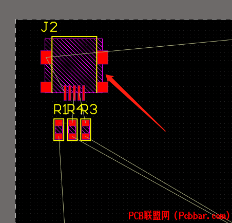

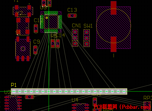

发表于 2024-12-8 21:29:53 | 显示全部楼层 |阅读模式
感谢老师审批

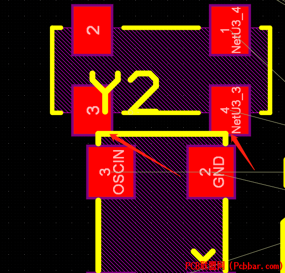

发表于 2024-12-9 17:31:33 | 显示全部楼层
p2放到上面更顺应飞线的走向更好布线 p1放到下面也是
j2接口应该紧靠板边
晶振离上面那个器件太近了丝印都到焊盘上了
