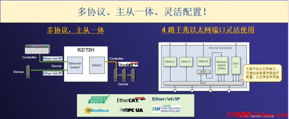

  • 升级2:单芯片支持多协议工业网络主站和从站应用。包括主流的Ethercat,Profinet, Ethernet/IP,Modbus,OPC UA及时间敏感网络TSN。

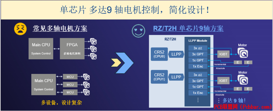

  • 升级3:单芯片支持多达9轴运动控制。集成2个Arm? Cortex?-R52 CPU内核(1000MHz)用于实时控制,可以运行RTOS或baremetal。以及9轴运行控制所需外设。

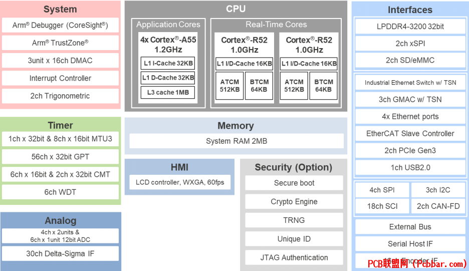

    RZ/T2H产品框图
       主要功能
  • CPU:Arm? Quad Cortex?-A55,最高工作频率1200MHz
  • CPU:Arm? Dual Cortex?-R52,最高工作频率1000MHz
  • 内存:每个R52内核拥有576KB紧耦合内存(带ECC),内置2MB RAM(带ECC)
  • LPDDR4 SDRAM内存接口
  • 4端口千兆以太网,搭载TSN和3个以太网GMAC
  • 多达9轴控制外设,ADC及ΔΣ接口
  • 编码器接口:16ch,支持A-format?、EnDat、BiSS?、HIPERFACE? DSL、FA-CODER
  • 高速接口PCIe Gen3
  • LCD控制器,支持WXGA 1280X800
  • 封装:729引脚FCBGA

    RZ/T2H产品优势
       优势1:集成高性能处理能力和实时控制硬件架构
       优势2:支持多协议工业以太网主站和从站应用
       优势3:单芯片,多达9轴电机控制

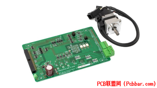

       RZ/T系列逆变器板套件
    您可复制链接至浏览器中打开查看
    https://www.renesas.com/en/products/microcontrollers-microprocessors/rz-mpus/rtk0em0000s05010bj-rzt-series-inverter-board-kit
  • 结合RZ/T2H评估板,用于电机控制评估。

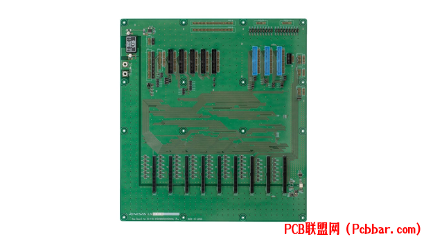

       RZ/T2H总线板
    您可复制链接至浏览器中打开查看
    https://www.renesas.com/en/products/microcontrollers-microprocessors/rz-mpus/rtk0em0000z03000bj-bus-board-rzt2h
  • 通过连接RZ/T2H评估板和RZ/T系列逆变器板套件,用于RZ/T2H高达9轴电机控制评估。

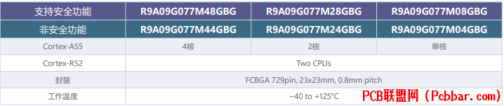

    https://www.renesas.cn/zh/products/microcontrollers-microprocessors/rz-mpus/rzt2h-advanced-high-end-mpu-integrated-powerful-application-processing-and-high-precision-real-time?documents-type-filter=%E4%BC%A0%E5%8D%95
