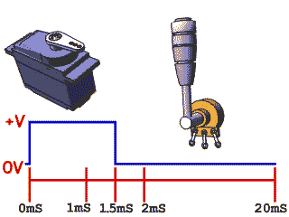

控制信号由接收机的通道进入信号调制芯片,获得直流偏置电压。它内部有一个基准电路,产生周期为20ms,宽度为1.5ms的基准信号,将获得的直流偏置电压与电位器的电压比较,获得电压差输出。最后,电压差的正负输出到电机驱动芯片决定电机的正反转。当电机转速一定时,通过级联减速齿轮带动电位器旋转,使得电压差为0,电机停止转动。当然我们可以不用去了解它的具体工作原理,知道它的控制原理就够了。就象我们使用晶体管一样,知道可以拿它来做开关管或放大管就行了,至于管内的电子具体怎么流动是可以完全不用去考虑的。
舵机的控制:

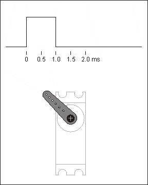

舵机的控制一般需要一个20ms左右的时基脉冲,该脉冲的高电平部分一般为0.5ms~2.5ms范围内的角度控制脉冲部分。
其中,90度为中立位置,如果脉冲宽度小于1.5毫秒,那么电机轴向朝向0度方向。如果脉冲宽度大于1.5毫秒,轴向就朝向180度方向。以180度舵机为例,对应的控制关系是这样的:
   0.5ms-------------0度;
   1.0ms------------45度;
   1.5ms------------90度(中立位置);
   2.0ms-----------135度;
   2.5ms-----------180度;

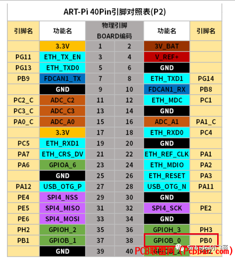

老规矩,还是基于RT-Studio的,原理都是一样的,大家看明白就可以啦,RT-Studio平台封了一路PWM,小飞哥没使用,此次使用的是PB0,对应TM3的通道3。

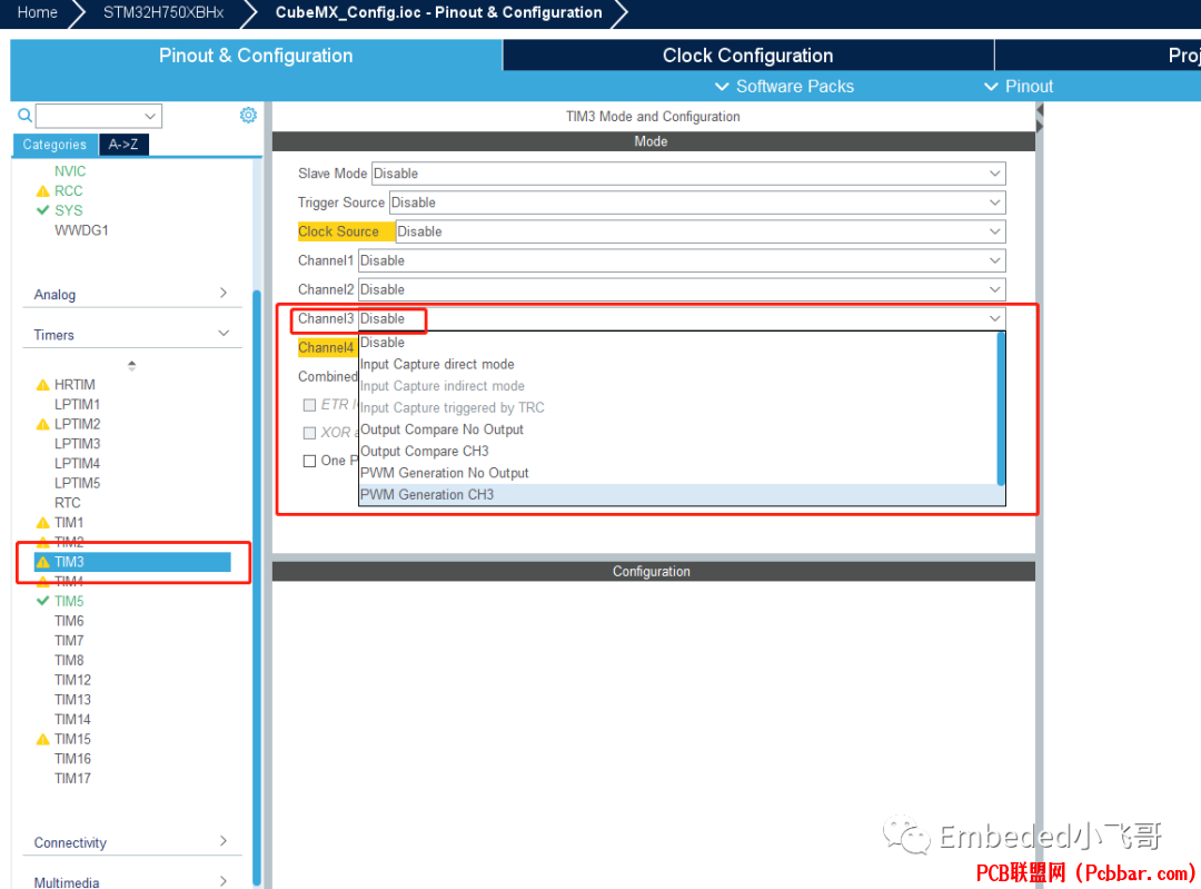

我们可以打开任意一个工程,找到CUBEMX创建的工程文件,double click点击打开即可,参看手册或者代码,其实库函数会告诉你很多东西,一定要利用好,TIM3是挂载在APB1时钟线上的,通过CUBEMX时钟树图,我们可以看到,配置的是240MHZ
我们需要产生一个周期为20ms的PWM信号,下面对TIM3下的通道3进行配置,选择最后一项
分频系数选择239,一个clock即为240MHZ/(239+1) = 1us,周期我们选择19999,也即是240MHZ/(239+1)*(19999+1) = 20ms

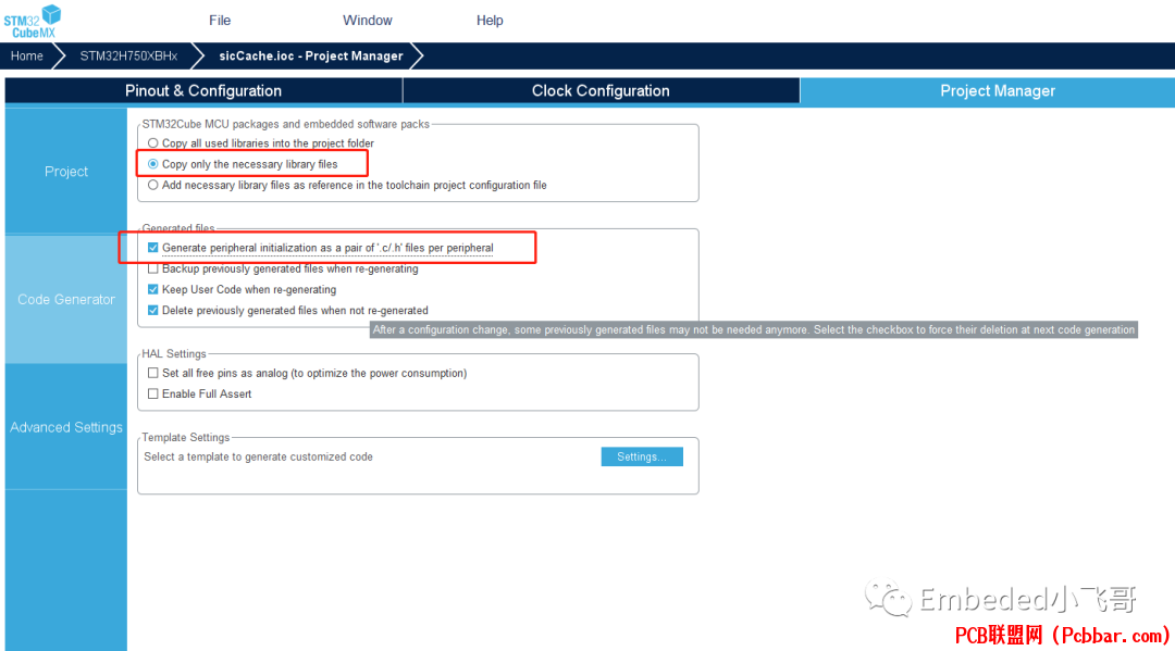

建议把CUBEMX文件另存为其他地方,不影响源文件,然后对代码生成就行一下如下面的设置,使得生成的代码层次清晰

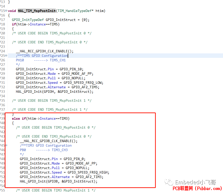

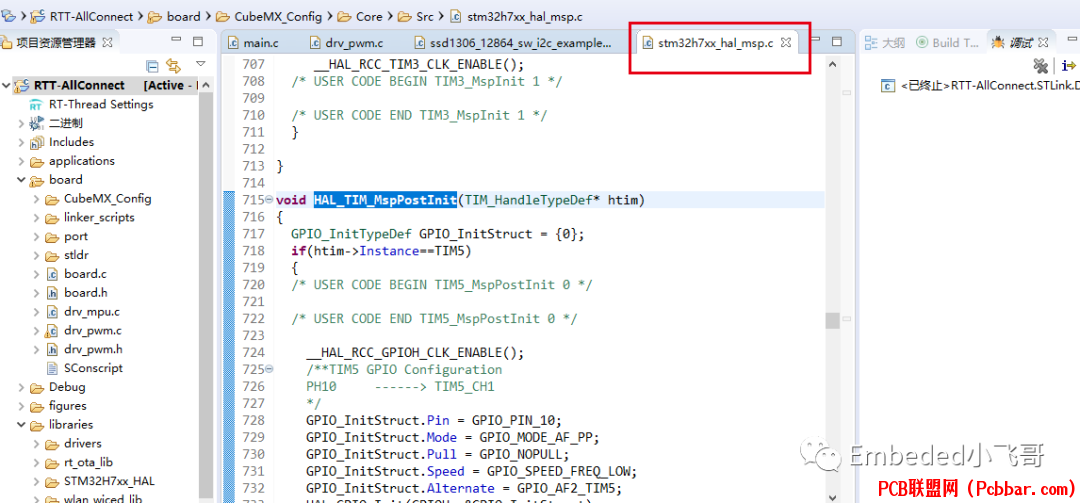

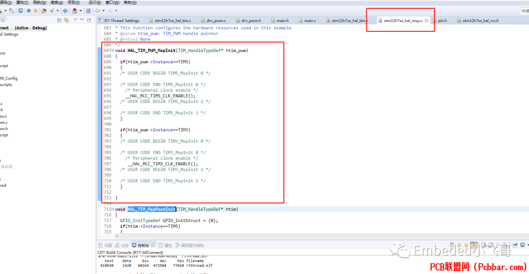

接下来,就开始我们的代码移植到RT-Studio平台上,下图是我们生成的代码关于定时器3的配置内容,只需要把这部分拷贝到RT-Studio平台下即可
先在RT-Studio平台已有的工程文件下添加关于PB0映射到TIM3-Channel3的代码,开启PWM时钟配置

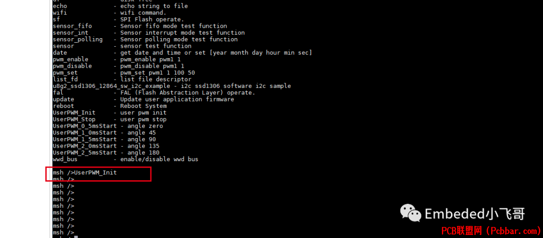

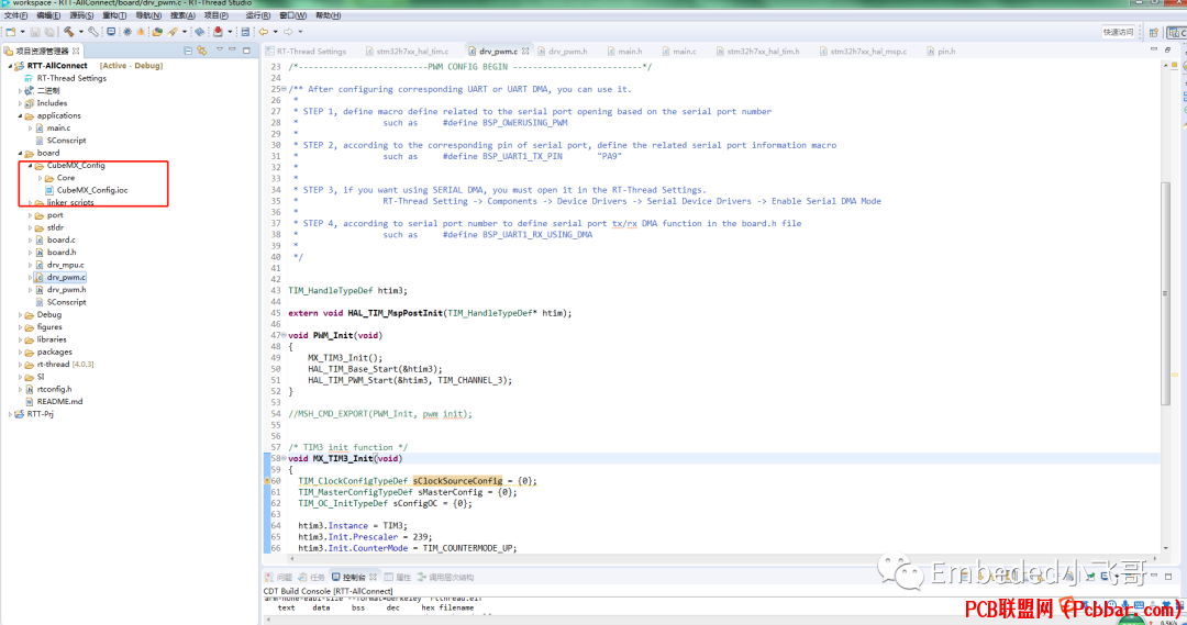

然后在drv_PWM.c文件中添加TIM3的初始化函数,也即是我们刚才代码生成的部分,直接拷贝过来即可,然后我们封装几个函数,在控制台调用,主要是初始化函数,几个时间控制函数,分别如下图所示
封装完以上几个函数后,我们在控制台输入help,可以看到,我们封装的函数已经出现在控制台啦,首先要输入初始化函数,这步是必须要做的,然后分别输入每个函数,查看舵机的动态就好啦;
