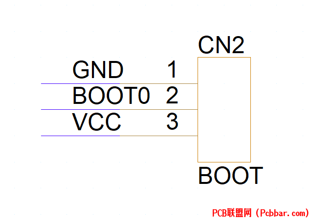

发表于 2024-12-5 21:34:37 | 显示全部楼层 |阅读模式
学习使我快乐
啊 我爱学习

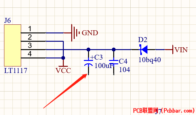

发表于 2024-12-6 10:13:24 | 显示全部楼层
走线没有连接完成

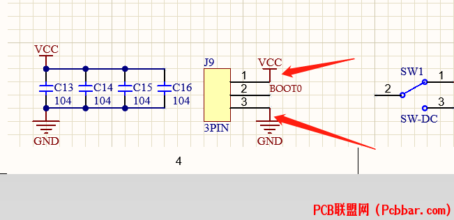

版主
15414
发表于 2024-12-6 10:30:05 | 显示全部楼层
1脚和3脚的接错了
