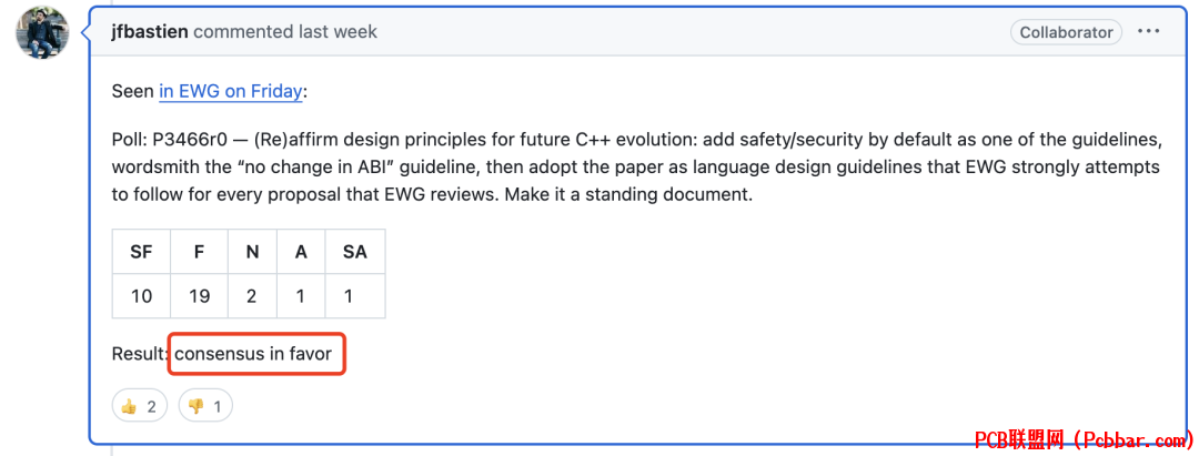

1. C++ 的演进工作组(EWG)刚刚就采纳 P3466 R0 达成共识——即,(重新)确认未来 C++ 演进的设计原则:
  • 不允许 ABI(应用二进制接口)中断,保持与 C 以及早期 C++ 版本的链接兼容性。
  • 不引入“病毒式注解”(例如,不支持生命周期注解)。
  • 坚持一组互相矛盾的目标,例如同时要求不破坏 ABI 和零开销原则。
    这无论这是好是坏,都表明 C++ 的发展方向在进一步巩固当前的轨迹。

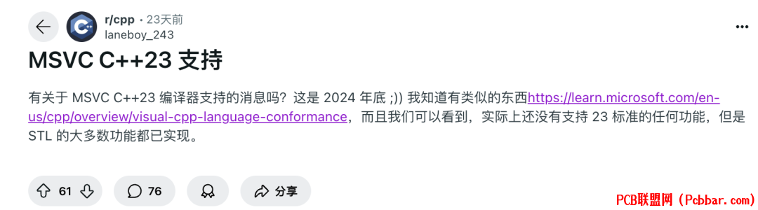

  • 不久前,ISO C++ 委员会主席 Herb Sutter 在其个人博客宣布,他已经离开了工作 22 年的微软,正式成为金融公司 Citadel Securities 的一名技术研究员。而 MSVC(Microsoft Visual C+)似乎在实现 C++23 功能上进展缓慢,还在向社区征求优先级意见。

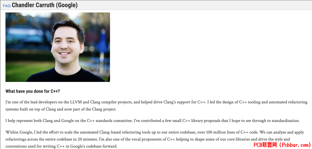

    现在,对比一下 Google 工程师 Chandler Carruth 在 WG21 成员页面上的简介:
    “我主导了基于 Clang 的 C++ 工具和自动化重构系统的设计,这些工具现在已成为 Clang 项目的一部分……
    在 Google 内部,我带领团队将这些基于 Clang 的自动化重构工具扩展到整个代码库,超过 1 亿行 C++ 代码。我们可以在 20 分钟内对整个代码库进行分析并应用重构。”
    看到了吗?这里 Chandler Carruth 提到了一个关键词是“自动化工具”。但不只是自动化迁移工具,这只是最显眼的例子。
