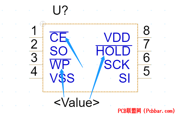

本次作业心得:已经基本了解原理图的创建,作业在压缩包内。

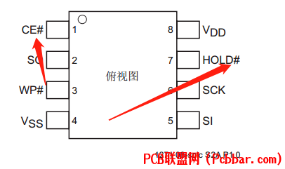

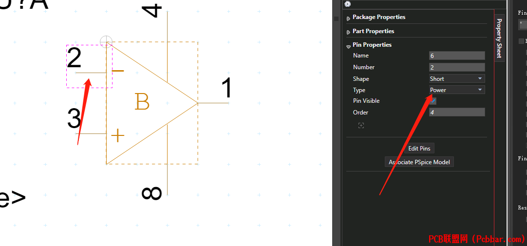

管脚名称输入错误
后期自己检查 一下,修改一下
