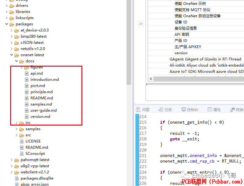

1、软件包配置

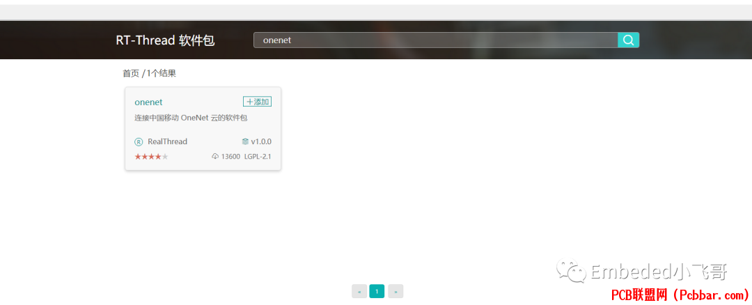

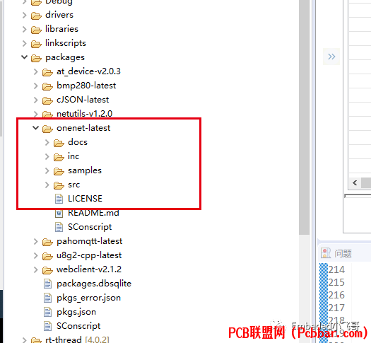

在软件包界面搜索OneNet,成年人不做选择题,全都要,嘿嘿,只有一个软件包,直接添加进工程了,看过小飞哥其他文章的伙伴这步应该是相当熟练了吧。
这里是一些RTT提供的介绍文档、API接口介绍什么的,也是非常的nice了,还是很用心的,点赞!
这一步可谓是重中之重啦,主要是你在OneNet平台创建产品的一些信息,有5项信息,在OneNet平台比较容易找到,就不再啰嗦了。

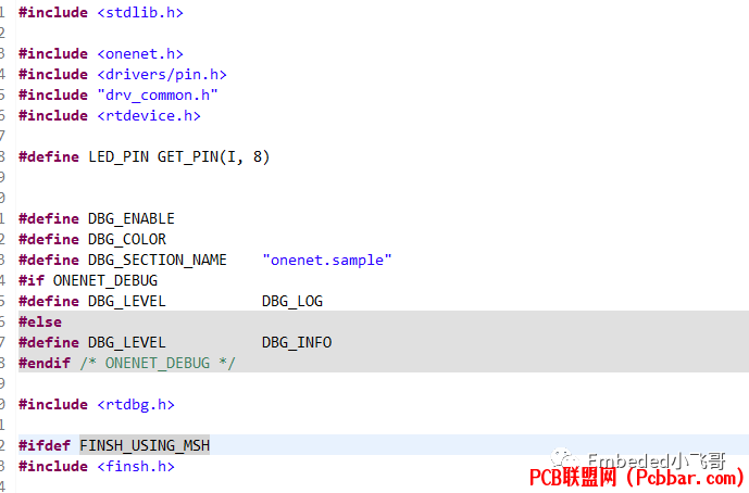

2、代码实现

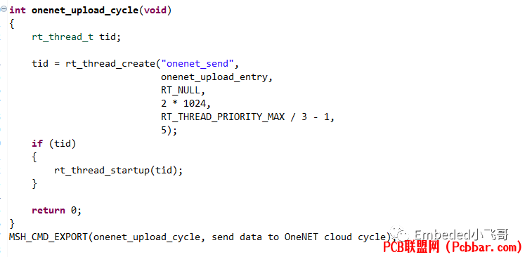

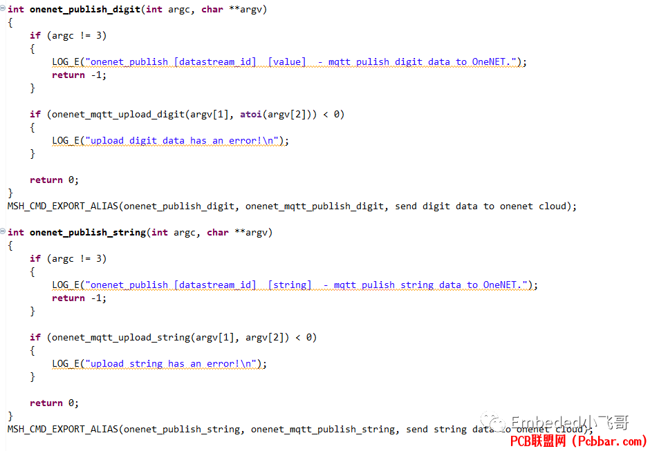

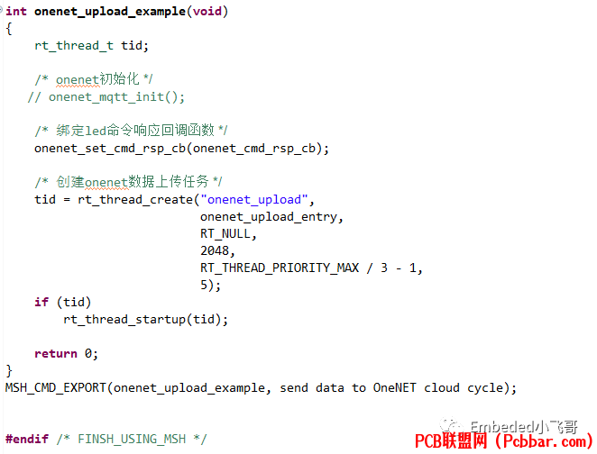

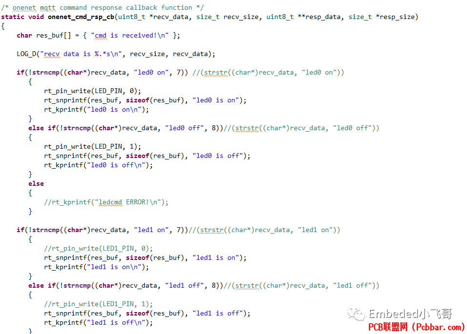

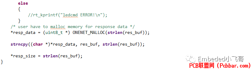

配置完成之后,接下来我们新建一个文件,添加几个函数,此文件会发在群里,或者公众号回复获取资料,可获取,主要是几个上传数据的形式,以及接收的回调函数,在接收回调函数中我们用来控制板载LED灯的亮灭。

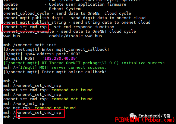

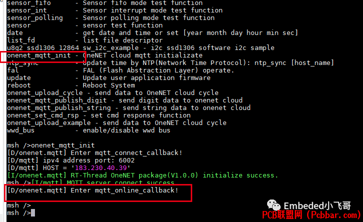

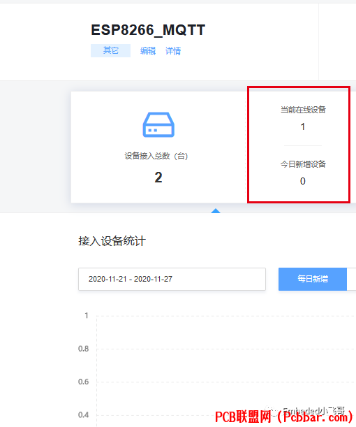

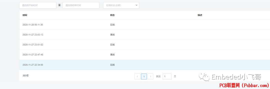

然后,Ctrl+S,Ctrl+B,DownLoad,help,标准4连,哈哈,控制台可以看到OneNet相关的接口已经加进来了,我们只需要控制台输入就可以啦,先来试试连接OneNet,输入红框中所示的命令,可以看到上线通知,连接成功,服务器显示设备已经在线。
基本的连接已经完成啦,接下来输入框框里面的命令,把我们用于LED控制的函数绑定在回调函数上,收到服务器下发信息后,会调用我们的控制函数,从而根据相应指令执行动作,此时我们就可以服务器发送数据给ART-PI平台啦

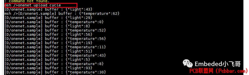

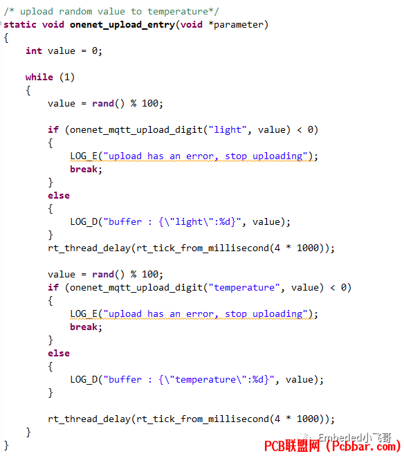

接下来,输入卡框框中的数据,就可以看到,不断地在上载数据到服务器,在OneNet平台数据非常的号监控,我是添加了两个参数,一个温度,一个光照,下图是实时反映的数据,跟网络有关系,可能会有一点延迟。
通过OneNet平台,我们可以非常快速的设计简单的图形显示,更直观的反映数据,这点伙伴们可以自行百度,或者OneNet平台有设计说明。
