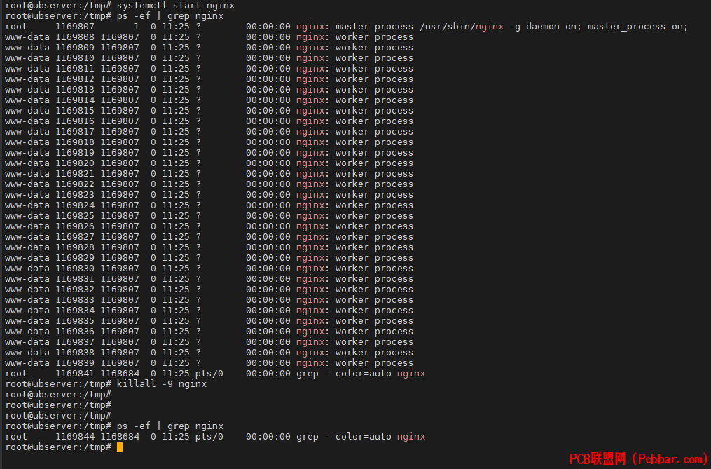

使用 pkill 命令按名称终止进程pkill 命令是一种更加方便的方式,它允许你按进程名称来终止进程,无需首先查找 PID。pkill 通过进程名称匹配正在运行的进程,并发送信号来终止它们。
pkill [选项] [进程名称]假设你想要终止所有名为 gnome 的进程,可以使用以下命令:
pkill nginx该命令会终止所有名称为 nginx 的进程。如果你想强制终止进程,可以使用 -9 选项:
pkill -9 nginx
这将立即强制终止所有名为 nginx 的进程。
? -f:匹配进程的完整命令行(包括命令和参数)。
? -u:只匹配由指定用户启动的进程。
? -9:强制终止进程。
使用 killall 命令按名称终止进程killall 命令类似于 pkill,但是它会终止所有与指定名称匹配的进程。killall 命令可以发送不同的信号来终止进程。
killall [选项] [进程名称]如果你想终止所有名为 nginx 的进程,可以使用:
killall nginx如果你希望强制终止所有匹配的进程,可以使用 -9 选项:
killall -9 nginx

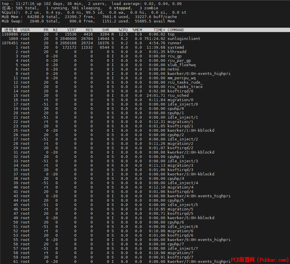

通过 top 或 htop 工具查看进程如果你想实时查看并手动终止进程,可以使用 top 或 htop 工具。这些工具提供了一个交互式界面来查看当前的进程状态,并允许你选择进程进行操作。
? top:默认显示所有进程,可以按 k 键来选择并终止一个进程。
? htop:是 top 的增强版,提供了更友好的交互式界面,允许你更方便地筛选和操作进程。你可以通过按下 F9 键来发送一个信号终止进程。
使用 top 终止进程:1. 打开 top 命令:
[/ol]top
1. 在 top 界面中,你会看到一个正在运行的进程列表。找到你想要终止的进程的 PID。
2. 按下 k 键,会提示你输入 PID。输入要终止的进程的 PID,按下回车。
3. 你可以选择发送 SIGTERM(15)或 SIGKILL(9)信号。如果没有响应,可以选择使用 9 强制终止进程。

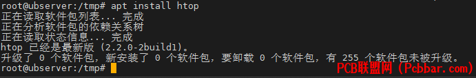

[/ol]使用 htop 终止进程:htop 是 top 的增强版本,提供了更直观的操作界面和更多的功能。如果你的系统没有安装 htop,可以通过以下命令进行安装:
sudo apt install htop   # 在 Debian/Ubuntu 系统上
sudo yum install htop   # 在 CentOS/RHEL 系统上
