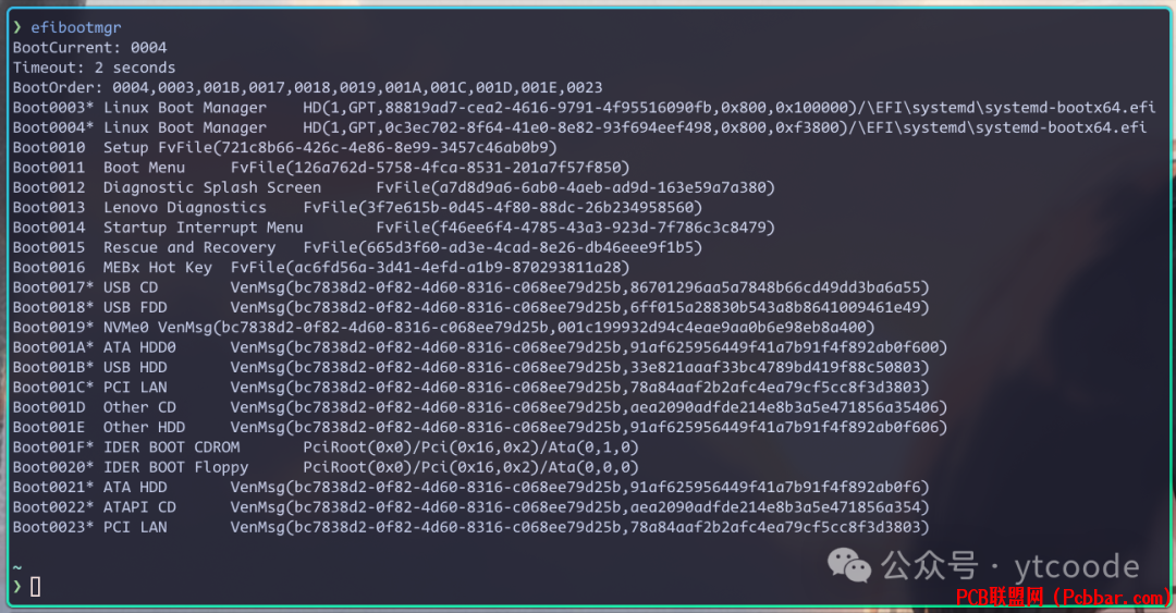

另外要注意,BootOrder变量里并不是直接存储各uefi程序的文件路径的,它存储的,其实是一些以Boot作为前缀的uefi变量名。
就像文章最开始那张图里展示的,BootOrder变量里存储的其实是 Boot0004, Boot0003, Boot001B, Boot0017
    等uefi变量。
而这些以Boot作为前缀的uefi变量,它们里面才存储了要执行的uefi程序的文件路径。
又比如文章最开始那张图里展示的,Boot0004变量里存储的uefi应用程序所在路径为
    /boot/EFI/systemd/systemd-bootx64.efi,它指向的其实就是 systemd-boot。

最后,我们再来实际查看下真实机器上的这些uefi变量。
我们可以使用 efibootmgr 命令,来查看所有和启动相关的uefi变量:
当然,我们也可以使用这个命令,来添加/修改/删除这些uefi变量,其实就是在修改uefi boot
    manager的启动逻辑。

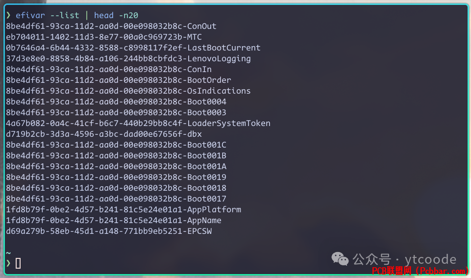

另外,我们还可以通过 efivar 命令,来查看或修改所有的uefi变量:
因为机器上uefi变量非常多,所以这里只展示了前20条,大家如果有兴趣的话,可以在自己机器上试一下。
