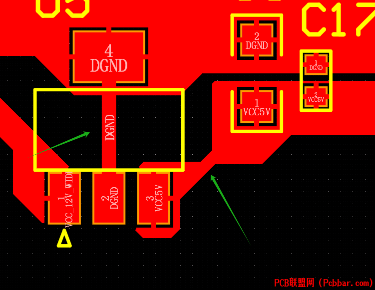

发表于 2024-11-25 23:24:12 | 显示全部楼层 |阅读模式
PCB1.PcbDoc (225 KB, 下载次数: 3) LDOLDOLDOLDO
发表于 2024-11-26 13:43:32 | 显示全部楼层
注意地跟电源铜皮的最窄宽度需要满足载流,需要加宽 尽量铜皮均匀:
