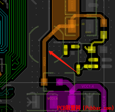

老师好,
      附件已根据建议修改,请再次帮忙检查,谢谢!
修改答复3-第九次作业-4层电路板电路设计.zip
1.77 MB, 下载次数: 1, 下载积分: 联盟币 -5

发表于 2024-11-25 14:29:29 | 显示全部楼层
注意电感下面尽量不要走线,其他没什么问题
