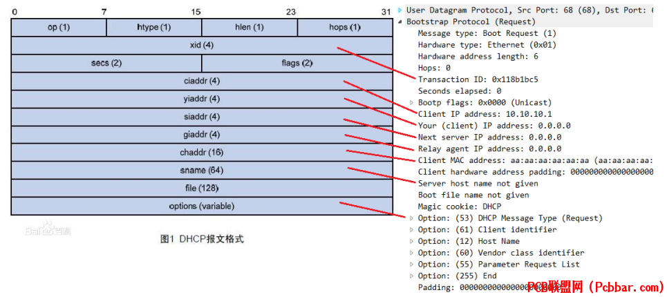

DHCP报文格式及实现原理报文格式
括号里的数字表示字段的长度,单位是字节
报文名称说明DHCP DISCOVERDHCP客户端首次登录网络时进行DHCP交互过程发送的第一个报文,用来寻找DHCP服务器。DHCP OFFERDHCP服务器用来响应DHCP DISCOVER报文,此报文携带了各种配置信息。DHCP REQUEST此报文用于以下三种用途。1、客户端初始化后,发送广播的DHCP REQUEST报文来回应服务器的DHCP OFFER报文。2、客户端重启后,发送广播的DHCP REQUEST报文来确认先前被分配的IP地址等配置信息。3、当客户端已经和某个IP地址绑定后,发送DHCP REQUEST单播或广播报文来更新IP地址的租约。DHCP ACK服务器对客户端的DHCP REQUEST报文的确认响应报文,客户端收到此报文后,才真正获得了IP地址和相关的配置信息。DHCP NAK服务器对客户端的DHCP REQUEST报文的拒绝响应报文,例如DHCP服务器收到DHCP REQUEST报文后,没有找到相应的租约记录,则发送DHCP NAK报文作为应答,告知DHCP客户端无法分配合适IP地址。DHCP DECLINE当客户端发现服务器分配给它的IP地址发生冲突时会通过发送此报文来通知服务器,并且会重新向服务器申请地址。DHCP RELEASE客户端可通过发送此报文主动释放服务器分配给它的IP地址,当服务器收到此报文后,可将这个IP地址分配给其它的客户端。DHCP INFORMDHCP客户端获取IP地址后,如果需要向DHCP服务器获取更为详细的配置信息(网关地址、DNS服务器地址),则向DHCP服务器发送DHCP INFORM请求报文。DHCP报文中的Options字段DHCP报文中的Options字段可以用来存放普通协议中没有定义的控制信息和参数。如果用户在DHCP服务器端配置了Options字段,DHCP客户端在申请IP地址的时候,会通过服务器端回应的DHCP报文获得Options字段中的配置信息。
Options字段的格式如下图1所示。
