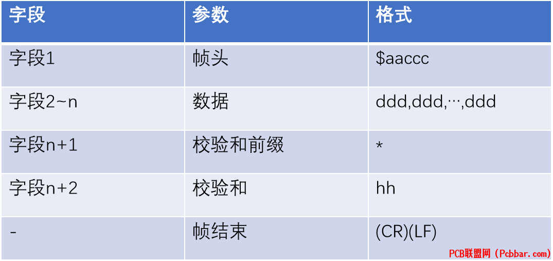

帧格式形如:
$aaccc,ddd,ddd,…,ddd*hh(CR)(LF)

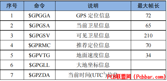

GPS帧数据种类大致如下:
实际应用中,并不是所有数据都完全用得上,我们可以根据需要选择所需要的数据。

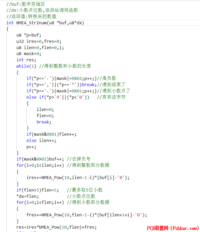

方法可能很多,我们先看一下正点原子的解析方法:
大概分为两步,第一步先获取逗号的位置确定某个需要解析地字段,然后再将相应字段的字符串数据转换成数字。
