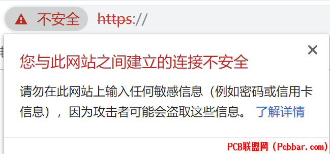

对于第二点,可能你还没有直观的印象,你可以在本地的 hosts 中添加
127.0.0.1 www.baidu.com
把百度指向你的本机,然后你启动一个服务器软件,模拟 DNS 被人篡改的情况。现在,访问 http://www.baidu.com ,你可以看到百度的内容就成功被你篡改了。
但是,你访问 https://www.baidu.com ,则发现,你如果不修改系统的设置,你永远也不可能在浏览器地址栏中看到那个小锁,并且会提示:不安全,原因很简单,你不是 www.baidu.com 域名的控制人。所以 HTTPS 起到验证网站是否是域名控制人所有的作用。

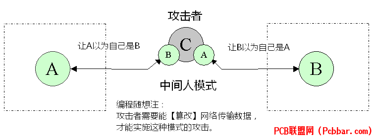

对于第二点,还有一种情况,叫中间人攻击
而 HTTPS 也可以防止这种情况发生。

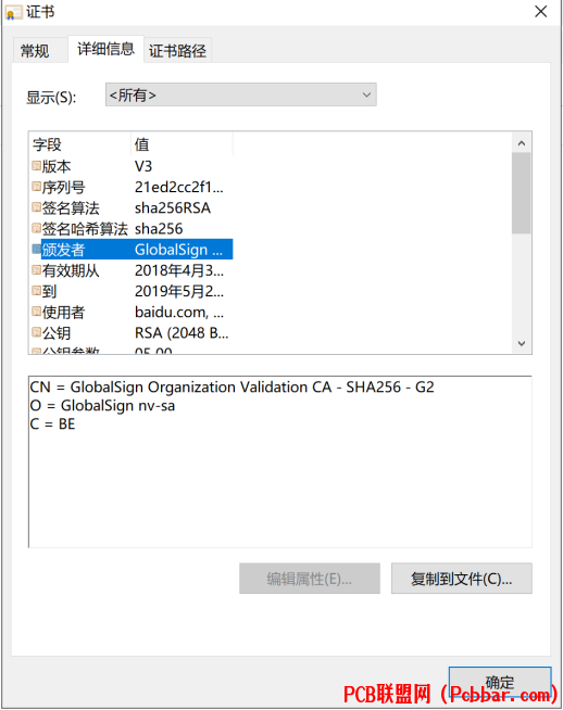

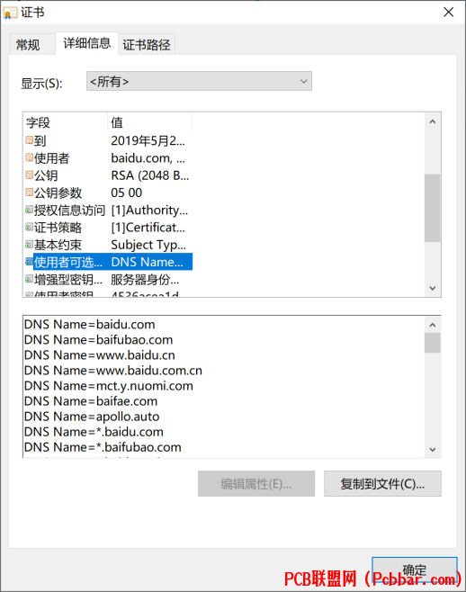

证书可以公开发布,除了域名、网站主信息、CA名称外,还有有效期,附加域名(加钱),公司名(加钱)等信息:
下面是百度的证书的主域名、颁发的CA、网站主信息、公钥、可用域名。

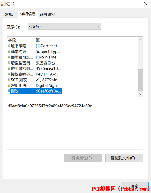

这里还有几个小问题。第一个,证书的内容里面有A的信息和A的公钥,可能内容比较长,如果我们用私钥加密所有信息,那么整张证书的体积可能会变得非常大,在SSL诞生初期的二十多年前,这可能是网络不能容忍的。那么,我们要怎么优化呢?答案就是,我们对证书的正文部分不加密,而是对正文做一个 Hash 信息摘要,变成一个很短的字符串,成为指纹,然后只用私钥加密 Hash 这部分,称为签名,放入证书正文的后面。验证的时候,用CA的公钥解密 Hash,然后重新计算一次正文的 Hash,两相比对,即可知道证书的真伪。(关于指纹机制为什么存在,这只是我个人的观点)。
图:百度证书的Hash指纹的算法是sha256,Hash 指纹是d6aa..

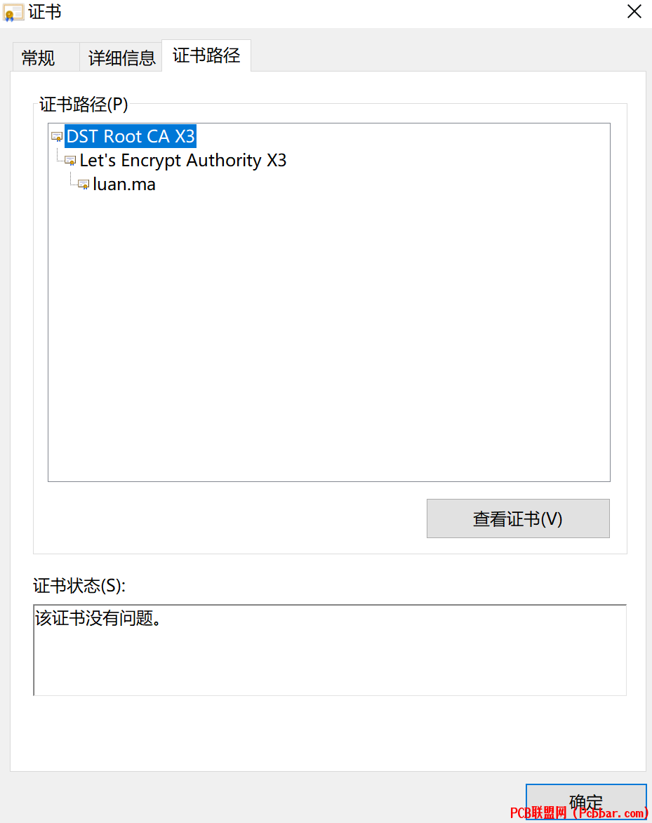

如果你没有能力完成上面的谈判的话,那么最好的方法是找现有的CA公司,花钱当小弟,让CA公司给你签发一张二级根证书证明你的公钥可靠,然后你再用你的私钥给别人签发证书。给别人签发证书的时候,要把自己的二级根证书和用户证书做成一张绑定证书。用户校验的时候先通过系统中的一级根证书的公钥校验二级根证书的有效性,再用二级根证书的公钥校验用户证书的有效性。这个称为证书链机制。
图:证书链机制:Let's Encrypt 是二级 CA

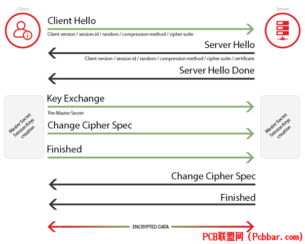

HTTPS连接讲了这么多废话,现在终于进入正题,HTTPS是怎么连接的呢?
加密传输这个问题很好解决,因为我们有了对称加密算法,只需要服务端和浏览器同时知道密码,就可以进行稳定的加密传输了。
现在主要问题变成,在第一次连接时,如何在中间人监听的情况下,服务端和浏览器协商出两个人都知道,中间人不知道的密码,并且浏览器对服务端进行身份确认,这就要用到 非对称加密 的算法,用 RSA 或者 DH - RSA 进行密钥协商,也叫 HTTPS 握手,这是 HTTPS 的重点。

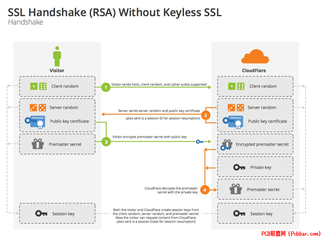

RSA握手第一步,浏览器给出协议版本号、一个客户端生成的带时间戳随机数(Client random),以及一个 seesion-id 本次会话 id,以及客户端支持的加密方法。
第二步,服务器确认双方使用的加密方法,并给出数字证书(内含公钥)、以及一个服务器生成的带时间戳随机数(Server random)。
第三步,浏览器确认数字证书有效(先用电脑的CA的公钥解密指纹是否有效,见证书验证过程),保存服务器随机数。然后生成一个新的随机数(Premaster secret),并使用数字证书中的公钥,加密这个随机数,发给浏览器。
第四步,服务器使用自己的私钥,解密浏览器发来的随机数(即Premaster secret)。
第五步,浏览器和服务器根据约定的加密方法,使用前面的三个随机数,生成"对话密钥"(session key),用来加密接下来的整个对话过程。(之后用 seesion key 进行对称机密)
这里的 Client random 和 Server random 可以防止重放攻击,即可以防止黑客截取了密文,仿造用户和数据包直接多次发送给服务器,服务器如果没有这些随机数验证之前是否已经生成过 seesion key,那么很可能被黑客利用。比如说,仿造用户多次下单等。
单纯RSA有个致命的问题,因为公钥和私钥一经生成,就一般不会再修改,如果你的私钥被泄露,那么我通过截取你的握手时候的数据,就可以得到你的 Seesion Key,从而破解你的加密内容。

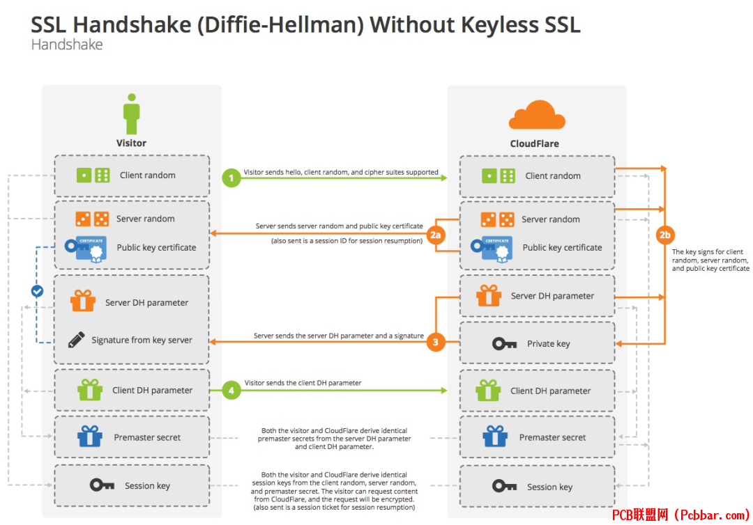

DH-RSA握手这种密钥协商的方法比上面的 RSA 更安全,步骤如下:
客户端先连上服务端,发送协议版本号,一个临时带时间戳随机数 和 本次会话 id
服务端生成一个随机数 s 作为自己的私钥,然后指定 DH 算法参数 (p, g),并计算出临时公钥 S= g^s % p
服务端把证书,发给浏览器
服务端把 DH 算法的算法参数 (p, g),临时公钥S,服务器临时随机数 ,经过摘要签名后,发给浏览器
浏览器验证证书有效,验证上面的数据有效,通过服务器的公钥,提取 DH 算法参数 (p, g) 和 临时公钥 S (防篡改)
浏览器生成一个随机数 c 作为自己的私钥,然后计算出临时公钥 C = g^c % p
浏览器把 C 发送给服务端
客户端和服务端根据 DH 算法 (S^c % P == C ^ s % P)各自计算出相同的 seesion-key 作为会话密钥
p,q的选择
p 必须是质数且足够大(至少300位)
s,c 也要足够大(至少100位),且必须是随机生成。
g 必须是质数,【不】需要很大,比如 2 或 3 或 5 都可以。
这样,即使中间人可以截取任何数据,但是因为无法倒推出私钥(求解“离散对数问题”难解),无法求解出最终结果。从而巧妙的提高了安全性。
一般现实实现中,使用的是基于以上算法改进的 ECDHE-RSA 算法

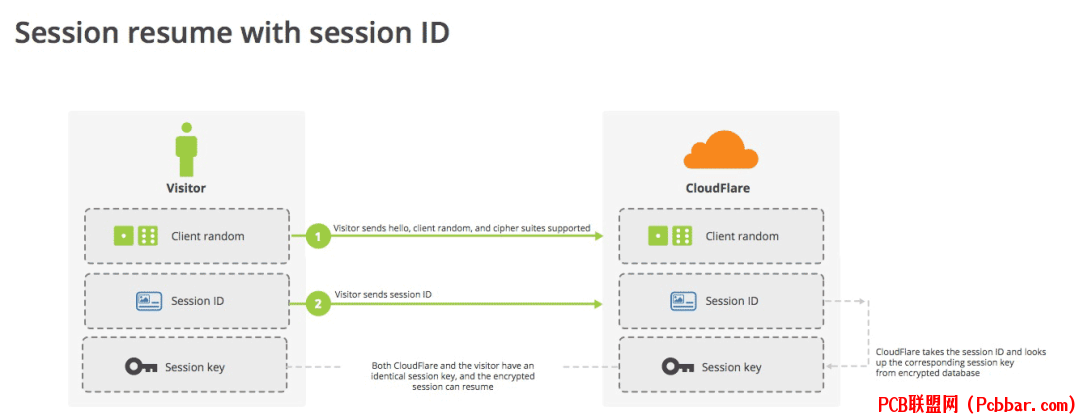

断开重连握手阶段用来建立SSL连接。如果出于某种原因,对话中断,就需要重新握手。
每一次对话都有一个编号(session ID)。如果对话中断,下次重连的时候,只要客户端给出这个编号,且服务器有这个编号的记录,双方就可以重新使用已有的"对话密钥",而不必重新生成一把。

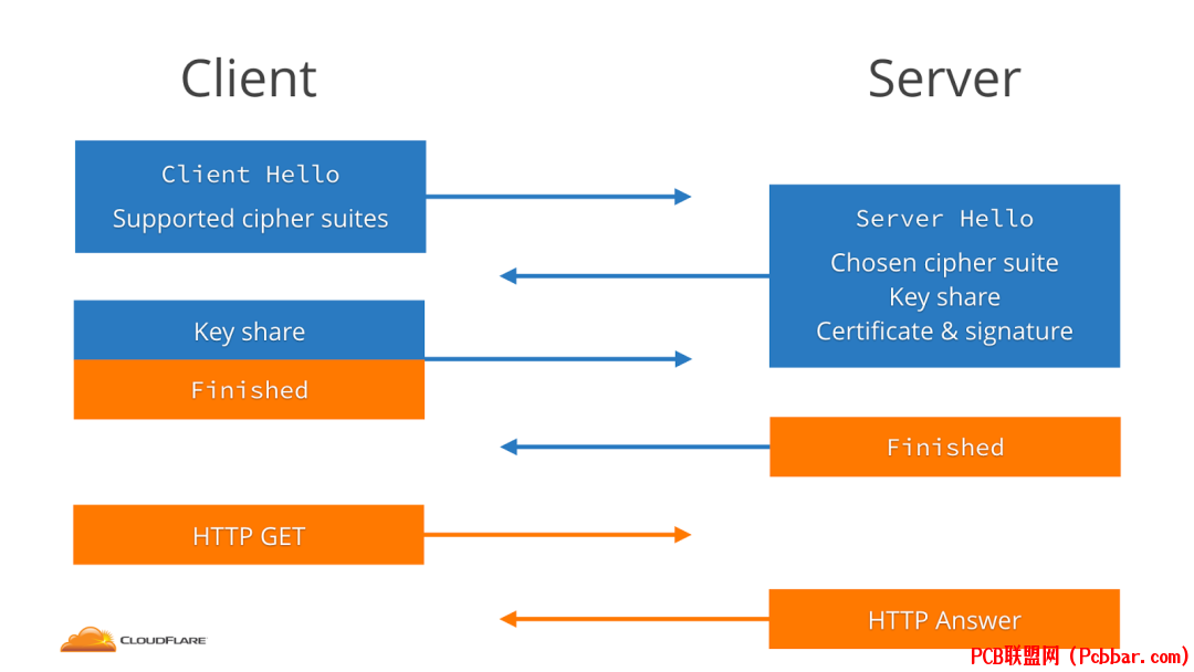

TLS1.3 优化TLS1.3 是 HTTPS 的最新版本,他的最终版本已经于 2018年 8 月发布,Chrome 69+ 版本已经支持。将在不久进入国际标准。
TLS1.3 优化了握手的流程,减少了来回程的数量:
TLS1.2版本的握手
TLS1.3版本的握手
可见,在分享临时公钥时,浏览器在验证服务端证书之前,先行发出了临时公钥。这样可以缩减一步连接的时间。
另外,在重连时,也更快了,即,还没重连好,就把HTTP头给带上了:
