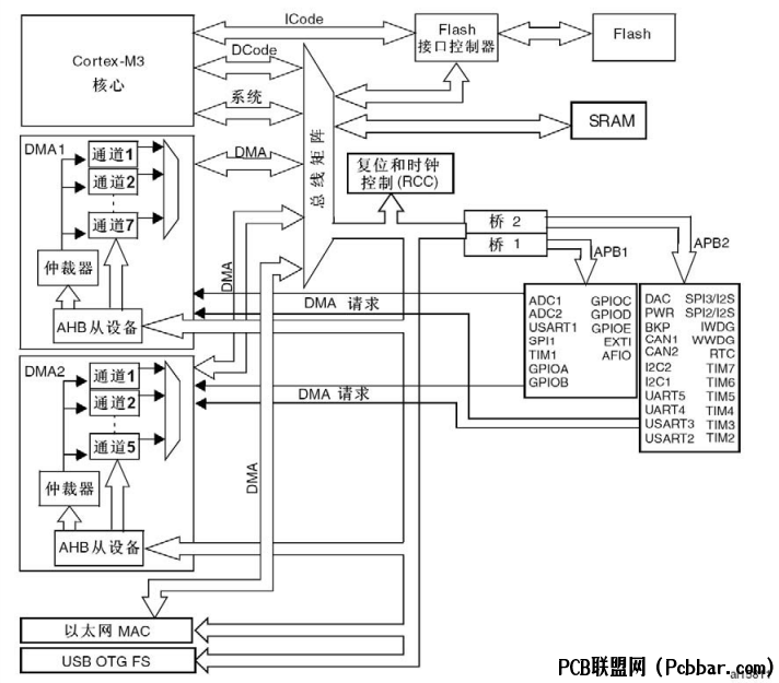

如图 所示, 两个 DMA 控制器有 12 个通道(DMA1 有 7 个通道, DMA2有5个通道)。DMA 控制器和 Cortex-M3 核心共享系统数据总线,执行直接存储器数据传输。当 CPU 和 DMA 同时访问相同的目标(RAM 或外设) 时, DMA 请求会暂停 CPU 访问系统总线达若干个周期,总线仲裁器执行循环跳读,以保证CPU 至少可以得到一半的系统总线带宽。
  • DMA 处理在发送一个事件后,外设向 DMA 发送一个请求信号
    的箭头。DMA 控制器根据通道的优先权处理请求。当 DMA 需
    送请求的外设时, DMA 控制器立即发送给它一个应答信号。外
    号后,立即释放它的请求, 同时 DMA 控制器撤销应答信号
  • 仲裁器一个 DMA 控制器对应 8 个数据流,数据流包含要传输数据的源地址、目标地址、数据等信息。如果我们需要同时使用同一个 DMA 控制器多个外设请求时,那必然需要同时使用多个数据流,其中哪个数据流优先, 此时由仲裁器来选定。
    仲裁器管理数据流方法分为两个阶段。第一阶段属于软件阶段,我们在配置数据流时可以通过寄存器设定它的优先级别,可以在 DMA_CCRx 寄存器中设置, 有最高优先级、高优先级、中等优先级和低优先级四个等级。第二阶段是硬件,如果两个请求有相同的软件优先级,则较低编号的通道比高编号的通道有较高的优先权。例如:通道 2 优先于通道 4。
  • DMA 通道每个通道都可以在由固定地址的外设寄存器和存储器之间执行DMA 传输。DMA 的传输数据量是可编程, 可以通过 DMA_CCRx 寄存器中的PSIZE 和 MSIZE 位来进行编程,数据量最大可以达到 65535。DMA 的外设繁多, 例如 DMA1 控制器,从外设产生 7 个请求,通过逻辑或(例如通道 1 的三个 DMA 请求,这几个是通过逻辑或到通道 1 的,这样我们在同一时间,就只能使用其中的一个)输入到 DMA1 控制器,此时只有一个请求有效。
