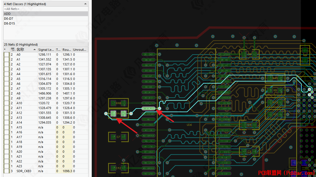

贺彪AD24-1片SDRAM的pcb设计

时钟信号两条走线加入地址线组一起等长,按照下图方法进行等长
