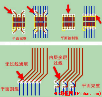

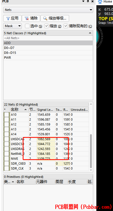

此处扇孔可以走优化一下
其他没什么问题
