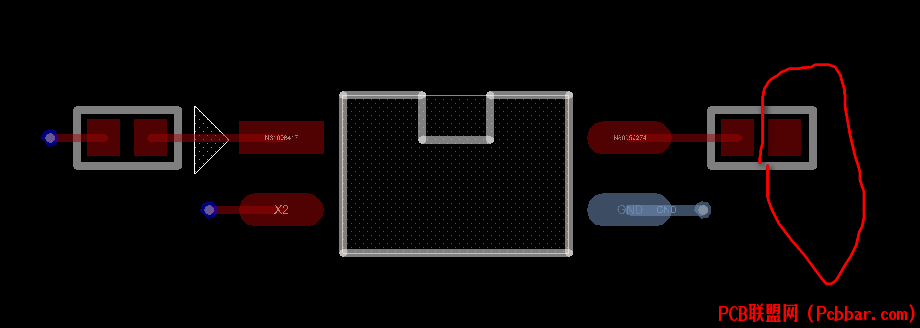

光耦模块布局布线要点:①光耦电路配置器件按原理图设计布局在光耦器件的2侧。②如果器件布置在底层,要避免将器件布局在光耦器件丝印框内,注意保留信号的打孔走线的空间。*光耦器件中间位置沿器件丝印绘制禁布区,以隔离2端的信号。④光耦器件2端的信号在布线时沿管脚布置在2侧,并且保持信号的隔离,若2端使用的GND不一样,要注意2个GND的隔离
作业:https://www.pcbbar.com/forum.php?mod=attachment&aid=MTg3NDM2fDcwOTk5YjIxYWI2Zjk0M2M5ZGNkZjUwOGU4NmRkMzJjfDE3NDYxNzA0NTk%3D&request=yes&_f=.brd
发表于 2024-11-15 15:48:08 | 显示全部楼层
没打孔,其他没啥问题
