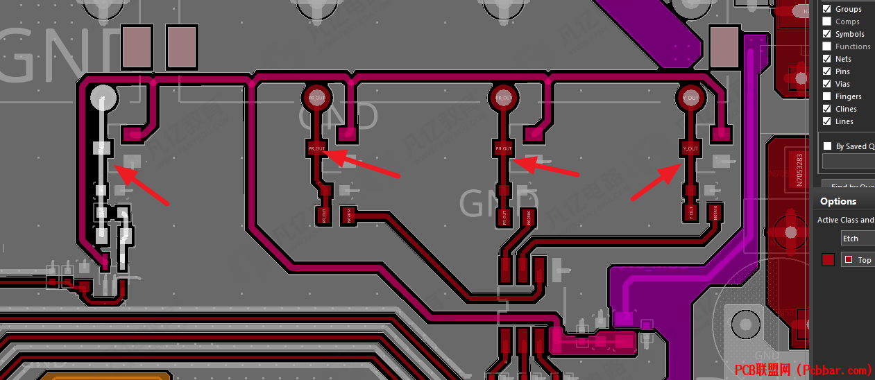

          关于IPTV作业心得:
             根据一个项目的流程,画完原理图后,导入网表PCB中,先进行结构器件的定位,然后按照模块化的抓取,进行一个预布局的分析。然后模块化布局,
                根据网络进行分组和规则的设定,走线,过孔大小,间距设定,差分,完成走线,双面板尽量需要一个完整的地平面,然后根据网络完成走线打孔
      和铺铜。然后进行CAM文件的输出和贴片资料的整理。请老师帮忙审核,谢谢!

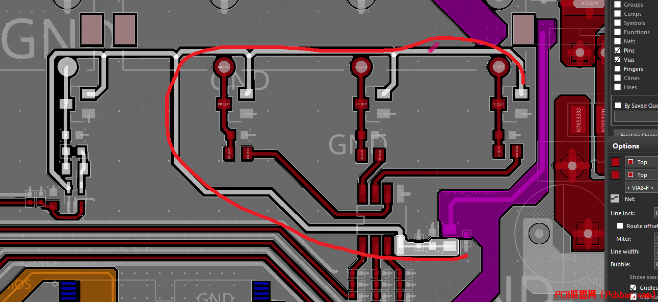

底层的地不完整,差分表层给包地处理
7615
3万

包地的位置,补上地过孔
7615

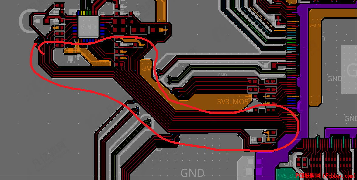

phy芯片rx  tx的布线  整组包一下地
7615

HDMI差分做一下对内等长  以及对间的等长
7615

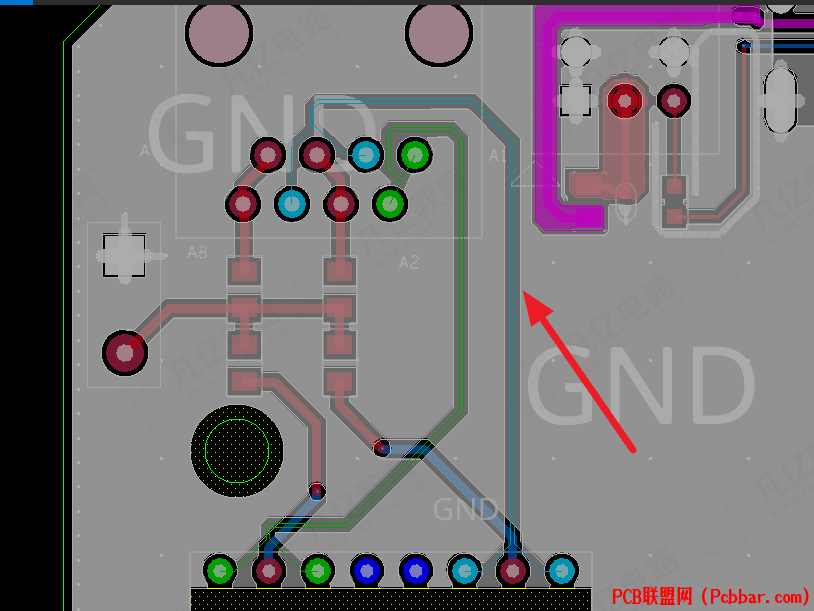

这个电源调整一下,不要把音频的信号给包起来了
7615

包地处理,包地的位置补地过孔
7615
