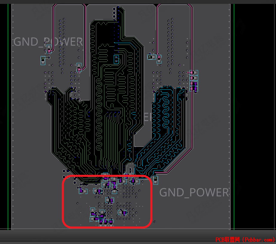

黄老师你好!
    辛苦了
DDRX2-finished.zip
718.58 KB, 下载次数: 1, 下载积分: 联盟币 -5

发表于 2024-11-12 10:34:12 | 显示全部楼层
这些退耦电容是ddr颗粒的,靠近DDR的管脚摆放

发表于 2024-11-12 10:34:44 | 显示全部楼层
就近补上地过孔

发表于 2024-11-12 10:35:26 | 显示全部楼层
其它没啥大的问题
