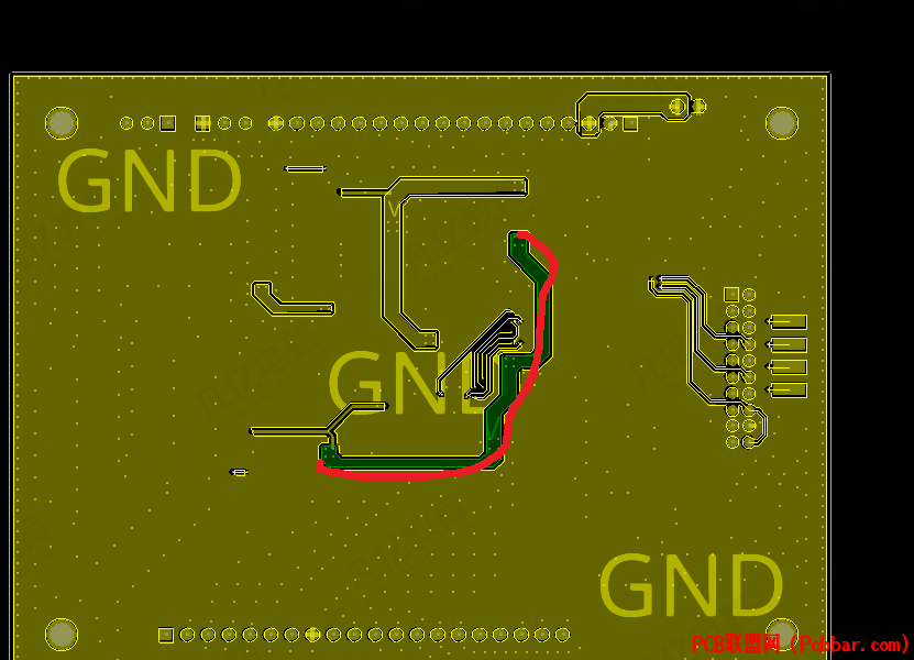

布局:
1、无结构件先放置关键器STM32、结构器件(四角加固定孔),使走线尽可能短;
2、对外接器件需要靠板边放置,对于工艺考量需要距离板边框3mm;
布线:
1、设置好线宽、线距规则;
2、先将重要信号线进行分类,建立*** class 、*** group,差分对;
3、2层板需要一个主地平面进行参考,主地平面尽量减少走线;
4、电源与信号线之间需要用地线进行隔离;
5、尽量减少地平面的分割,使地平面保持完整;
6、调整位号丝印,从左至右,从上至下;
7、输出光绘、钻孔、贴片、坐标文件;

发表于 2024-11-12 10:28:16 | 显示全部楼层
这个电源走的太长,直接把右侧这一块的地割裂了,需要优化一下

发表于 2024-11-12 10:28:42 | 显示全部楼层
其它部分没啥问题

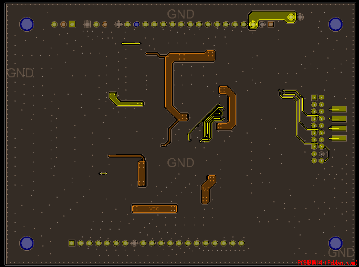

发表于 2024-11-13 18:57:28 | 显示全部楼层
老师,标注的电源已经小段化
优化电源
优化电源
