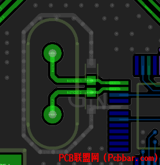

VGA接口模块比较注意的点就是R、G、B信号之间的安全距离一般设为20mil,都需要加粗,并包地处理;
还有就是器件布局对齐。
VGA.brd
1.05 MB, 下载次数: 1, 下载积分: 联盟币 -5

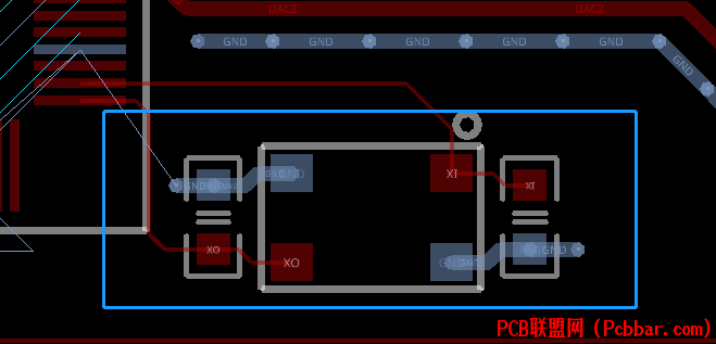

发表于 2024-11-18 15:09:51 | 显示全部楼层
注意一下晶振要走类差分,包地处理,电容的摆放也需要调整一下

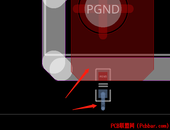

发表于 2024-11-18 15:13:24 | 显示全部楼层
跨接器件旁边可以多打点地过孔
其他没什么问题
