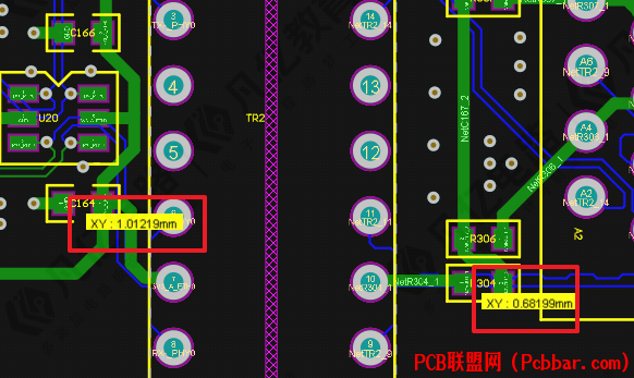

第六次作业,百兆和千兆网口的练习,这块板子器件和走线的数量比之前的要多,在布局时,想让具有相同网络的器件靠近一起,让走线连贯和美观,花了较多时间去缕清信号的走向,想依据信号的走向来布局器件,结果发现这反而使布局变得混乱和困难。之后还是按照老师的就近原则来进行布局就顺利很多,不过去缕清信号的走向和信号的类型也让我更好的理解为什么要这样的布局布线,更合理规划空间。

百兆网口小器件到大器件不要放的太近

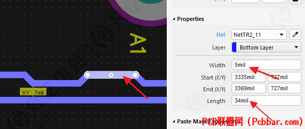

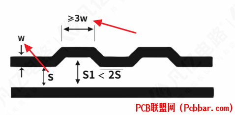

差分对内等长绕线按照规范长度绕线
