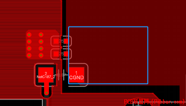

贺彪第3次模块化作业
网口.zip
55.19 MB, 下载次数: 13, 下载积分: 联盟币 -5

发表于 2024-11-13 15:56:51 | 显示全部楼层
全能特训班25期AD-贺彪-百兆网口.doc
348.24 KB, 下载次数: 0, 下载积分: 联盟币 -5
2790
版主
15414
发表于 2024-11-13 16:02:07 | 显示全部楼层
注意跨接器件旁边要多打地过孔
散热焊盘上的过孔要开窗,其他没什么问题
