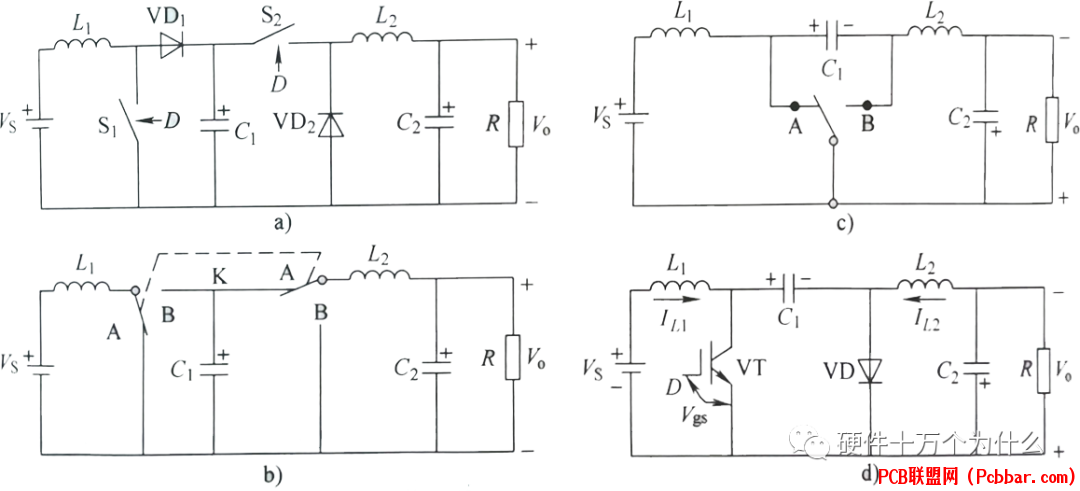

从Boost-Buck演进到Cuk* t! b8 i8 @, {! A8 H
Cuk斩波电路也称Cuk变换器。1980年左右,美国加州理工学院Slobodan Cuk提出的对Buck/Boost改进的单管不隔离直流变换器,在输入输出段均有电感,可以显著减小输入和输出电流的脉动,输出电压的极性和输入电压相反,输出电压既可以低于也可以高于输入电压。Cuk变换器可看做是Boost变换器和Buck变换器串联而成,合并了开关管。
, V0 i* I) z9 [; X+ m2 d' U4 }, O/ Y* ?# B% l
* ^9 ?% z% F# w7 x7 G" m$ u9 TBoost-Buck电路演变成Cuk的过程
6 A% U3 k  R5 D) h3 @, c
' T% R- v/ L3 V0 s. i0 a+ Z/ W在a)中,S1和S2是同步的,并且具有相同的占空比D。可以看成S1和S2是同步的开关,则变成了b)。, O4 h5 z% {2 B
通过允许输出电压是反极性的,则单刀双掷,演变成了c),两种开开关状态,c)和b)是一样的。5 x  ]$ r, u0 q& m: q7 m: l6 ?
实际电路,把理想开关换成实际的开关管及二极管。

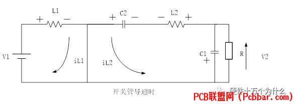

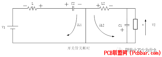

4 M0 n$ L- d' L$ j9 p& g开关Q1导通时,S合向B点,;开关Q1关断时,S合向A点,。
' ]5 L$ I2 D9 g在该电路中,稳态时电容C2的电流在一个周期内的平均值应为0,也就是其对时间的积分为0,即:& [9 W& k" m/ ?
6 O! p2 c1 L% a2 ~/ S: F
当开关导通时,电容电流和时间的乘积为;当开关断开时,电容电流和时间的乘积为;
9 n$ g. j/ I$ `6 Z9 J8 `# A) [上面的公式可以得到:0 E2 L4 t/ W( Q
. p" y- I" b1 ?2 b- A# y
+ a" h1 P; e6 d' G* \2 \从而可以得到:

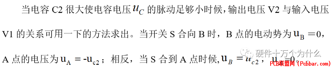

- o- y7 }9 ~8 y+ t, U# D$ m
/ x3 ]  U' p' }
& R1 X7 b8 n* S
5 {$ B0 e, P# K+ H' F8 P* Y# ?4 n1 u
8 [5 x/ E( R: e8 x0 d5 d
7 f. _. a( b, y1 a6 l因此,B点的电动势平均值是:& V( u/ @* {% y6 ~+ [  G
3 U" u8 r8 s: Y7 j(其中:Uc2为电容C2两端电压的平均值)。
8 ~; y+ I% ^+ ?4 J5 Q又因为电感L1的平均电压为0,所以:$ X1 Y9 @. G# }4 `! ~1 d
' o/ o- O4 n: V另一方面,A点的电势为:
2 {6 ?/ e( x' T6 |
! Q4 U. F5 [! b+ {且L2的电压平均值为0,所以根据基尔霍夫电压定律,可以得到输出电压
3 ]2 l8 b" I% l0 q$ g. v  b' Q' f
4 C* j, u, O# s! k于是可得到输出电压与电源电压的关系为:
0 m. v+ p6 G/ B2 d
% `) a, L& v+ r. n( c' e2 m/ f该电路与升降压斩波电路相比,Cuk斩波电路有一个明显的优点,即其输入电源电流和输出负载电流都是连续的,且脉动很小,有利于对输入、输出进行滤波。% E/ y: y, A4 J# {! X6 C/ V
