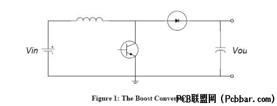

; R7 N: K2 a" [4 `* K开关直流升压电路(即所谓的boost或者step-up电路)原理2 S; |+ |8 i2 W' ]2 o3 ^
the boost converter,或者叫step-up converter,是一种开关直流升压电路,它可以是输出电压比输入电压高。基本电路图见图1.
+ i' Q, M- {. Y$ L, W3 p2 ^
& _$ O% l) U! B& x) [
* C  X& G- ~+ T3 p, K5 Q, e2 u
/ K/ M' r! l/ ^  b5 }9 V' u$ r

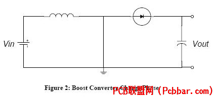

* Z/ Y8 [: v! B; ?& m) L假定那个开关(三极管或者mos管)已经断开了很长时间,所有的元件都处于理想状态,电容电压等于输入电压。下面要分充电和放电两个部分来说明这个电路。4 ~/ E4 ?2 c* y: Z$ R
  z2 }! x  p6 O: Q充电过程: X6 ~4 f3 ^9 s! Q) p: H

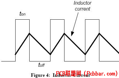

在充电过程中,开关闭合(三极管导通),等效电路如图二,开关(三极管)处用导线代替。这时,输入电压流过电感。二极管防止电容对地放电。由于输入是直流电,所以电感上的电流以一定的比率线性增加,这个比率跟电感大小有关。随着电感电流增加,电感里储存了一些能量。
2 I, f  o# u9 y: Q5 w& Q! p4 l! Q  H( q5 m, I6 I! o
3 x$ G# }( V7 Q1 O+ o- g9 f+ q1 G
' z. P4 {2 k2 a1 f( T4 D: W; \* X
7 X$ x' A3 ~) [. D' i5 }, q0 H) D7 J. H  A1 A

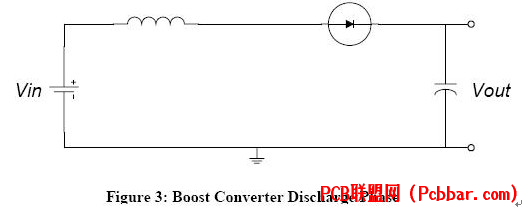

放电过程0 b2 ~4 Z( C9 I" b" g
如图,这是当开关断开(三极管截止)时的等效电路。当开关断开(三极管截止)时,由于电感的电流 保持特性,流经电感的电流不会马上变为0,而是缓慢的由充电完毕时的值变为0。而原来的电路已断开,于是电感只能通过新电路放电,即电感开始给电容充电, 电容两端电压升高,此时电压已经高于输入电压了。升压完毕。
& r: b, e% B2 R
' O1 G' q. |8 z3 |
8 r& j, X- X% Y9 L. [; u0 w( o  ]7 d' [( K1 ?% P
1 A# S6 B" y. d! D3 V
说起来升压过程就是一个电感的能量传递过程。充电时,电感吸收能量,放电时电感放出能量。如果电容量足够大,那么在输出端就可以在放电过程中保持一个持续的电流。如果这个通断的过程不断重复,就可以在电容两端得到高于输入电压的电压。
