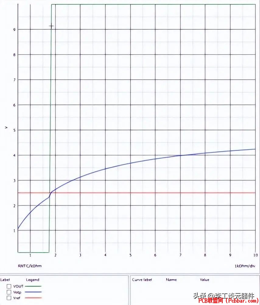

2 R1 ?1 v% B, ^5 h9 z; }" f4、模拟运行
- S/ T4 U/ x& n  K! w: c: A9 E这里就需要在模拟的时候检查电路响应。在模拟中,将热敏电阻的RNTC的电阻从500Ω更改为 10K。x 轴显示电阻,而 y 轴显示 VOUT、Votp 和 Vref 的电压电平。根据仿真结果,当 RTNC 的值在 1.75k 左右时,VOUT 将从低电平变为高电平。这是 RNTC 两端的电压超过参考电压的点。
