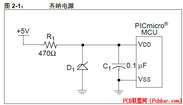

技巧二:采用齐纳二极管的低成本供电系统
6 p3 |8 h8 B' q) d  X这里详细说明了一个采用齐纳二极管的低成本稳压器方案。" h2 r+ j4 g" D: l/ ~" u
! @7 b* M5 m/ W) D/ S% }4 n4 S5 {
5 c- L: `1 _2 F: ~4 k9 i- M( z  b- G8 U, @. G( T, ]
可以用齐纳二极管和电阻做成简单的低成本 3.3V稳压器,如图 2-1 所示。在很多应用中,该电路可以替代 LDO 稳压器并具成本效益。但是,这种稳压器对负载敏感的程度要高于 LDO 稳压器。另外,它的能效较低,因为 R1 和 D1 始终有功耗。R1 限制流入D1 和 PICmicro? MCU的电流,从而使VDD 保持在允许范围内。由于流经齐纳二极管的电流变化时,二极管的反向电压也将发生改变,所以需要仔细考虑 R1 的值。
+ S8 y  U! U/ z5 g+ Z" mR1 的选择依据是:在最大负载时——通常是在PICmicro MCU 运行且驱动其输出为高电平时——R1上的电压降要足够低从而使PICmicro MCU有足以维持工作所需的电压。同时,在最小负载时——通常是 PICmicro MCU 复位时——VDD 不超过齐纳二极管的额定功率,也不超过 PICmicro MCU的最大 VDD。
/ {0 k9 v/ Q3 }5 L+ c8 y4 [

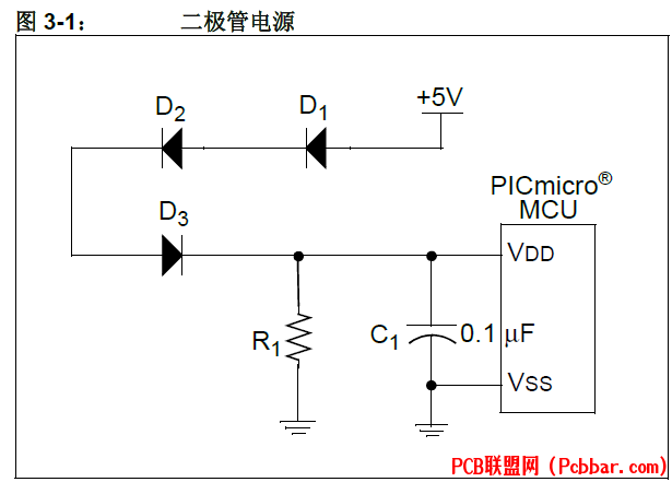

# d: V; u; f" R* H) C4 h4 N技巧三:采用3个整流二极管的更低成本供电系统
5 Y5 G" ?$ _3 T2 s+ Z$ k图 3-1 详细说明了一个采用 3 个整流二极管的更低成本稳压器方案。
1 H* C5 J( U7 W6 ?; f6 [
8 C" s" r  D- z. X1 R4 [0 K  b
1 E# {- S% _) K) B0 {
/ T7 _4 I9 K* o" Q  X3 O$ a5 w
我们也可以把几个常规开关二极管串联起来,用其正向压降来降低进入的 PICmicro MCU 的电压。这甚至比齐纳二极管稳压器的成本还要低。这种设计的电流消耗通常要比使用齐纳二极管的电路低。/ F0 V% ?' ?/ k3 M1 V
所需二极管的数量根据所选用二极管的正向电压而变化。二极管 D1-D3 的电压降是流经这些二极管的电流的函数。连接 R1 是为了避免在负载最小时——通常是 PICmicro MCU 处于复位或休眠状态时——PICmicro MCU VDD 引脚上的电压超过PICmicro MCU 的最大 VDD 值。根据其他连接至VDD 的电路,可以提高R1 的阻值,甚至也可能完全不需要 R1。二极管 D1-D3 的选择依据是:在最大负载时——通常是 PICmicro MCU 运行且驱动其输出为高电平时——D1-D3 上的电压降要足够低从而能够满足 PICmicro MCU 的最低 VDD 要求。/ y  [' X6 J6 U

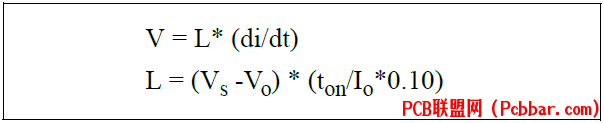

: l# _& Y* I# i4 z技巧四:使用开关稳压器,从5V电源向3.3V系统供电
4 H) l. V. |1 n! l如图 4-1 所示,降压开关稳压器是一种基于电感的转换器,用来把输入电压源降低至幅值较低的输出电压。输出稳压是通过控制 MOSFET Q1 的导通(ON)时间来实现的。由于 MOSFET 要么处于低阻状态,要么处于高阻状态 (分别为 ON 和OFF),因此高输入源电压能够高效率地转换成较低的输出电压。3 T6 {& s: Q" n: t# N/ A. u
当 Q1 在这两种状态期间时,通过平衡电感的电压- 时间,可以建立输入和输出电压之间的关系。
/ B1 Q; C: P: U% @1 U5 |5 t- L8 a7 s! k8 {/ e
6 R( d: E& I/ t$ `6 t' s2 U9 @
# L4 T' C4 ~6 l' ?% I' i2 T) ]对于 MOSFET Q1,有下式:% U( K9 L- l) Y4 Z' e4 E
  U) i" r$ [% M3 F8 t8 D
- [; y2 H4 ~5 r2 L# E; Y  R8 V: `4 V+ n
在选择电感的值时,使电感的最大峰 - 峰纹波电流等于最大负载电流的百分之十的电感值,是个很好的初始选择。7 f4 N6 l$ O0 n8 D% u

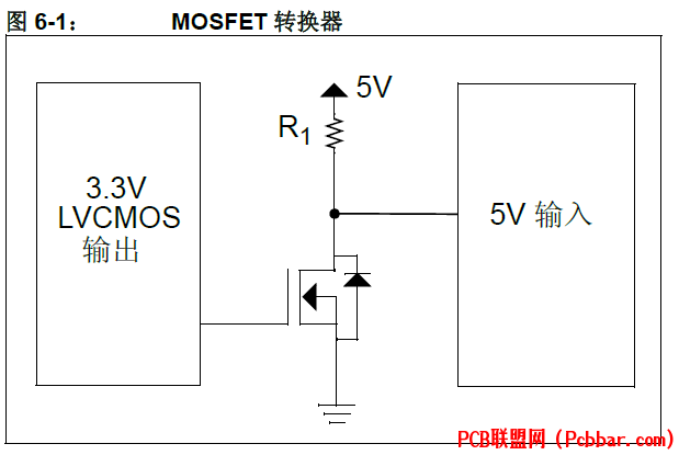

$ V; E4 e6 j* _) T技巧六:3.3V→5V使用MOSFET转换器1 s) b5 J( P6 g, K  F4 S5 c
如果 5V 输入的 VIH 比 3.3V CMOS 器件的 VOH 要高,则驱动任何这样的 5V 输入就需要额外的电路。图 6-1 所示为低成本的双元件解决方案。
/ f  V  N2 N' u! Q/ O在选择 R1 的阻值时,需要考虑两个参数,即:输入的开关速度和 R1 上的电流消耗。当把输入从 0切换到 1 时,需要计入因 R1 形成的 RC 时间常数而导致的输入上升时间、 5V 输入的输入容抗以及电路板上任何的杂散电容。输入开关速度可通过下式计算:
' l% D5 T/ V3 t$ f" H* r# i
- ^0 B5 o2 ^) ~. u0 _! q# J5 p0 o: z
. E# z, a, C# [$ \3 I4 P( B0 H1 c5 ]3 e+ M3 v" I
由于输入容抗和电路板上的杂散电容是固定的,提高输入开关速度的惟一途径是降低 R1 的阻值。而降低 R1 阻值以获取更短的开关时间,却是以增大5V 输入为低电平时的电流消耗为代价的。通常,切换到 0 要比切换到 1 的速度快得多,因为 N 沟道 MOSFET 的导通电阻要远小于 R1。另外,在选择 N 沟道 FET 时,所选 FET 的 VGS 应低于3.3V 输出的 VOH。' h2 i. }1 }6 @2 n( z( O+ G2 ^
3 Z4 d/ _7 E, E
0 `/ [% u" f% t! R1 a0 ?$ b

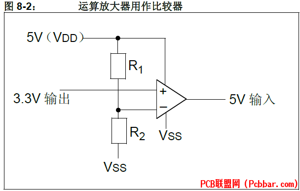

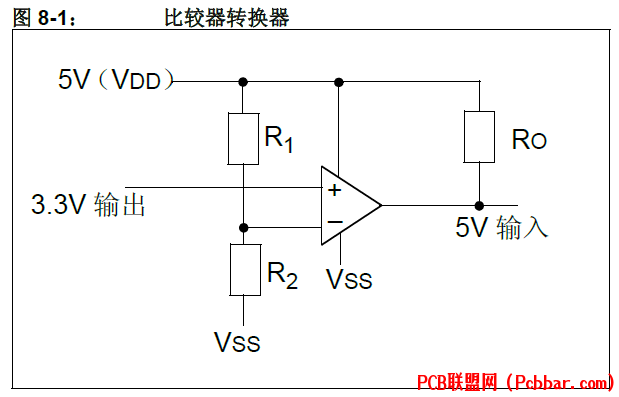

. e7 [5 k4 j. V0 G7 D技巧八:3.3V→5V使用电压比较器8 `4 a. x9 J, G* W
比较器的基本工作如下:
& v! u( r2 G& v8 w3 m/ u? 反相 (-)输入电压大于同相 (+)输入电压时,比较器输出切换到 Vss。
, x: |9 I/ P) c; Y& {* U0 [? 同相 (+)输入端电压大于反相 (-)输入电压时,比较器输出为高电平。3 C) n6 m. D  \5 E
为了保持 3.3V 输出的极性, 3.3V 输出必须连接到比较器的同相输入端。比较器的反相输入连接到由 R1 和 R2 确定的参考电压处,如图 8-1 所示。$ V5 J2 q3 z) s$ i3 v
) q: Z! q' a  k: F- s
2 {3 a4 a/ @' F, ~! _: X& |. D% W# ~, V7 }

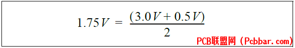

计算 R1 和 R2# C; s6 v$ [; y6 ?
R1 和 R2 之比取决于输入信号的逻辑电平。对于3.3V 输出,反相电压应该置于VOL 与VOH之间的中点电压。对于 LVCMOS 输出,中点电压为:
: J. u2 ]3 o/ W) F- n8 X. w/ T* I5 o6 P9 b
( y5 T- L( O3 E- s" S" T
2 E/ F+ B2 H! u
如果 R1 和 R2 的逻辑电平关系如下,1 O  g- t( n: o5 r5 V% G: H7 J7 Z
9 X; f( n( N- D& F! Q* R2 `. o" V. v
+ p/ q) d1 @/ r1 Z  b: p$ I$ T# I( m% ~6 |. ~8 l
若 R2 取值为 1K,则 R1 为 1.8K。
3 _3 l( E* C" {# P3 q经过适当连接后的运算放大器可以用作比较器,以将 3.3V 输入信号转换为 5V 输出信号。这是利用了比较器的特性,即:根据 “反相”输入与 “同相”输入之间的压差幅值,比较器迫使输出为高(VDD)或低 (Vss)电平。; Q( s3 Y4 z$ F' q2 ~
注:要使运算放大器在 5V 供电下正常工作,输出必须具有轨到轨驱动能力。0 _6 g2 H+ X1 H6 ?
- ?% f, `, E' G$ i
1 ^' J  {4 R2 Y" N2 }

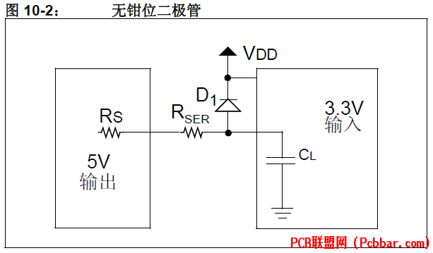

技巧十:5V→3.3V使用二极管钳位! [- P7 D0 ~4 _) g9 q: ^6 _- f  V  K: d
很多厂商都使用钳位二极管来保护器件的 I/O 引脚,防止引脚上的电压超过最大允许电压规范。钳位二极管使引脚上的电压不会低于 Vss 超过一个二极管压降,也不会高于 VDD 超过一个二极管压降。要使用钳位二极管来保护输入,仍然要关注流经钳位二极管的电流。流经钳位二极管的电流应该始终比较小 (在微安数量级上)。如果流经钳位二极管的电流过大,就存在部件闭锁的危险。由于5V 输出的源电阻通常在 10Ω 左右,因此仍需串联一个电阻,限制流经钳位二极管的电流,如图 10-1所示。使用串联电阻的后果是降低了输入开关的速度,因为引脚 (CL)上构成了 RC 时间常数。
# H' p& F' L8 |/ h1 J9 A7 o( |5 W/ K+ m9 d
) R# w' U. u  m
: w) l. A* T/ S3 X$ _如果没有钳位二极管,可以在电流中添加一个外部二极管,如图 10-2 所示。) P$ R+ i9 K. q5 [8 R  D
: {, v1 K/ k% B! q/ u) ]
* ?' U" w3 ^/ ^/ w8 v% T+ ?  R* S: j- c

技巧十九:驱动N沟道MOSFET晶体管; @9 V. I, w; E1 {+ R- ]9 R
在选择与 3.3V 单片机配合使用的外部 N 沟道MOSFET 时,一定要小心。MOSFET 栅极阈值电压表明了器件完全饱和的能力。对于 3.3V 应用,所选 MOSFET 的额定导通电阻应针对 3V 或更小的栅极驱动电压。例如,对于具有 3.3V 驱动的100 mA负载,额定漏极电流为250 μA的FET在栅极 - 源极施加 1V 电压时,不一定能提供满意的结果。在从 5V 转换到 3V 技术时,应仔细检查栅极- 源极阈值和导通电阻特性参数,如图 19-1 所示。稍微减少栅极驱动电压,可以显著减小漏电流。) g! P2 L9 ~0 j7 X0 U' P
$ U: s2 ~$ M. h  k6 c7 [0 I
9 ~5 u% c: z/ L! K
4 ?5 o& k# d& h( A3 ~! l对于 MOSFET,低阈值器件较为常见,其漏-源电压额定值低于 30V。漏-源额定电压大于 30V的 MOSFET,通常具有更高的阈值电压 (VT)。
/ j. J3 b" K  L9 W8 \$ A! b$ X1 h5 Y. N. {/ C) h8 E
8 b* P) A; z4 R9 M- Z) H' u  Q! Q5 P. I7 l0 _& o. p
如表 19-1 所示,此 30V N 沟道 MOSFET 开关的阈值电压是 0.6V。栅极施加 2.8V 的电压时,此MOSFET 的额定电阻是 35 mΩ,因此,它非常适用于 3.3V 应用。$ `8 A* ^! \& j. g5 L$ m1 y
" z/ r9 Z8 d+ w. [  i5 m- N6 l! Z
) E1 c) h! @, |" c( t4 _
5 p0 ~2 i5 p6 U: r对于 IRF7201 数据手册中的规范,栅极阈值电压最小值规定为 1.0V。这并不意味着器件可以用来在1.0V 栅 - 源电压时开关电流,因为对于低于 4.5V 的VGS (th),没有说明规范。对于需要低开关电阻的 3.3V 驱动的应用,不建议使用 IRF7201,但它可以用于 5V 驱动应用。
