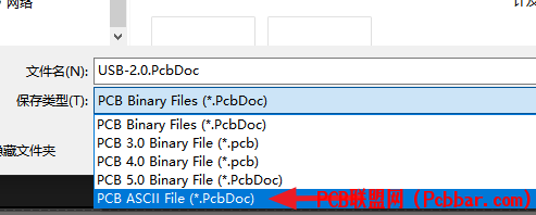

1. 第一种方法
! R6 ?; O, O  f! D8 u  S( ~8 x4 M用Altium Designer打开一份需要转换的PCB,执行菜单命令“文件-另存为”,导出一份ASCII编码格式的pcb文件,如图1所示。
+ W" i. i% b- x6 E
0 [+ C- [6 ]  J& s8 D2 R8 z2 [' b" w0 D
( N: h3 X8 E1 l: C; m& }* R% J3 Z  V/ F0 o6 z
, k; q; z1 U2 D3 j
图1 导出Altium Designer  PCB ( G/ O+ Q8 o3 ]- R/ A( P/ f% L( M
1 ~# g% s# [& j( }8 k( b  o" ^

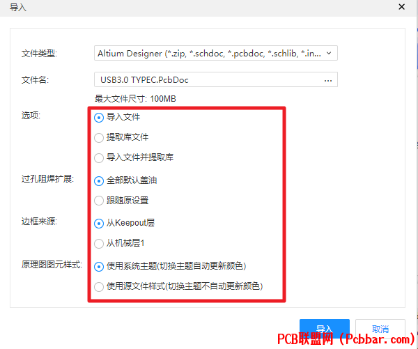

1)打开嘉立创EDA软件,执行菜单命令“文件-导入-Altium Designer”,会弹出一个对话框,直接点“确定”,然后选择你需要转换的文件,点击打开。
* k) J+ F/ a2 o) W! S2)如图2所示,在弹出导入选项卡中,根据自己的需要进行设置。! L( Z' V' T7 ?3 W. c- e
  }! v4 r( y) d2 Q6 k" ]
! }5 x$ E  t: H) u9 R; K图2 导入选项设置& I& E: p' o; s* G1 M: @* b

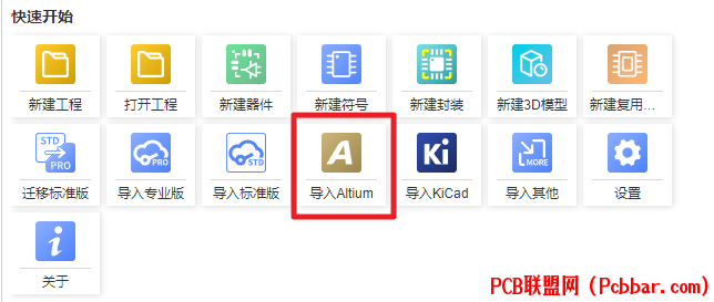

1)先导出一份ASCII编码格式的pcb文件。
4 r. g+ Q  x6 C; {2)如图3所示,在嘉立创EDA专业版开始页 “导入Altium” ,会弹出一个对话框,直接点“确定”,然后选择需要转换的文件,根据自己的需要进行设置,如图4所示,点击“导入”等待一下即可完成文件转换。7 ]: W8 F& B5 F% K. ?$ A. d3 K
8 `1 m* I7 V1 o7 _3 Y4 v+ B$ E) y
4 e9 X) T$ ^& J* W+ s, C
图3 导入Altium选项" I% J) b6 w" t( e. s; K
7 D' p  y3 z9 s! A* a9 C
. `' p! Y8 F9 f
图4导入选项设置9 P+ `+ R* z4 u! A2 @( G, ^

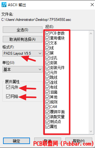

二、pads PCB转换成嘉立创EDA PCB
9 k) W" x( O" |1 {7 o9 ?1)用PADS打开所需转换的PCB,执行菜单命令“文件-导出”,导出ASC文件,如图5中左图所示。
& F: [$ N: z! Z6 c1 {, M2)导出设置时,全选所有元素进行输出,选择“PADS layout V9.5”格式,并且勾选展开属性选项,保存好导出的ASC文件,如图5中右图所示。  }( u0 C$ L  [- k7 P3 ?
/ M# i0 T# w: j! G( X: t' Y' w
( v5 l/ [9 q$ f. U" q
- H# e* u8 k# O& E. f
! E1 u7 b3 M% _9 u0 P  R5 t图5 ASC文件的导出

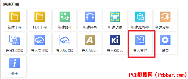

3)如图6所示,在嘉立创EDA专业版开始页执行命令“导入其他”,选择 PADS,选择需要进行转换的文件,根据自己的需要进行设置,如图7所示,点击“导入”等待一下即可完成文件转换。& X- _; J1 A" y7 P4 Z
! [& [7 d$ l7 p$ I( L
. p- m3 d8 v, F) c  I
图6 导入其他选项  1 [. Q/ ^; Z: ]3 o# z
0 ?% I; o! i. J
2 m; R, Y' v: S2 e图7 参数设置及文件添加0 ?& u/ c* o3 n0 I

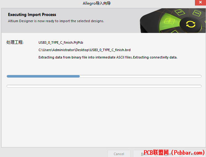

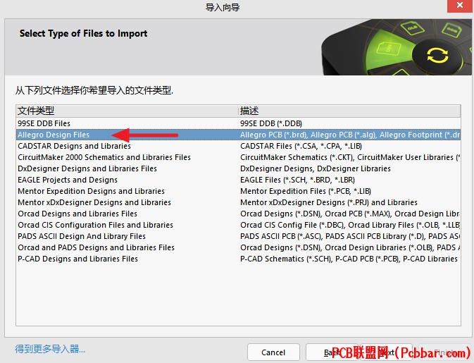

- a1 c1 A" n- j2)把转换之后的BRD文件直接拖到Altium Designer中,或者打开Altium Designer,执行菜单命令“File-Import Wizard”,根据向导,选择“Allegro Design File”导入选项,如图9所示。然后单击“Next”按钮,把需要转换的BRD文件加载进来,单击“Next”按钮,进行转换。
4 n+ v  Z& a' }& l9 Y/ ?1 D- b8 E- g. ?. \% l$ ^
& h9 d  A* j9 q' Z! L图9 Allegro PCB转换的添加
" j' C, V' o; l6 R! [5 h( R4 `5 g4 t
3)等待Allegro PCB的转换,如图10所示,一般比较复杂的PCB转换时间会更久一些。在转换过程中一般不需要设置什么,一切按照向导的默认设置转换即可。8 `3 U" W$ J1 T" l% \% n; x
/ a$ t0 e# K# N* i3 f' z
. l( ~1 o- j' y8 p0 ]0 c' r
图10 Allegro PCB的转换
$ A, U: X, m4 H% j. m6 q' z
) J' H: ~2 m9 Y. P4 Z( V+ s4)转换完成之后,建议对封装进行检查和修整,之后执行与前文讲述的Altium Designer pcb导入嘉立创EDA pcb的步骤即可完成文件转换。

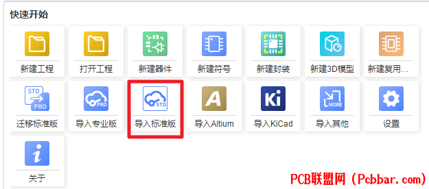

四、嘉立创EDA标准版 PCB转换成嘉立创EDA专业版 PCB4 |8 v/ `5 g, ]( l" u9 d) r

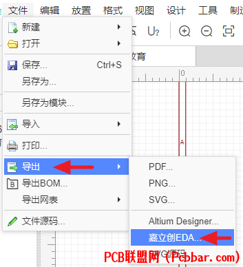

1. 第一种方法
- w9 g! {. _8 {1)用嘉立创EDA标准版打开一份需要PCB,执行菜单命令“文件-导出-嘉立创EDA”,如图11所示。导出一份格式为 .json 的PCB文件。6 j% l$ @2 L/ w' y
* Y9 C" C& {% @# U4 U
, U& d/ D' A& r: q. @' A7 \
图11 嘉立创EDA标准版导出6 z0 U6 }2 K: @9 }3 ~7 [0 ?+ Q6 {
9 K% Q& [9 C* e5 |
6 F' S' V1 k* I) \$ G
图12 导入标准版选项
) ~& T; @! d4 S# e  D2 U

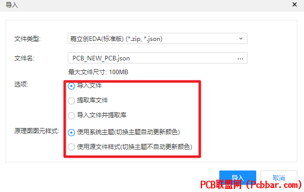

' e& @( p- r1 Q. `' q8 f& W" v9 M& m7 @2)打开嘉立创EDA专业版,在专业版开始页,使用导入标准版功能进行导入,如图12所示。
- E4 P" l3 b  K$ s& D  T3)选择需要导入的文件,点击打开,之后弹出“导入”对话框,根据自己的需要进行设置。点击“导入”,继续单击“保存”即可完成文件转换。如图13所示。2 z# {' d/ a+ W& q/ t0 R3 e
* p; f1 w4 F* }- I* y; H" q$ D. i
3 U* V8 Y8 W- K' v% ~0 ?图13 工程导入选项设置# M+ K) L* `. E3 o

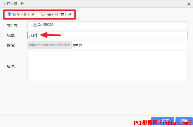

& K$ k* j/ e+ W7 ]0 `7 a4 @0 ]2. 第二种方法
- o& `7 h4 F' _+ q3 b( [使用“迁移标准版”功能的前提是必须要有工程,不能是单独的PCB文件。# J0 @6 ^1 U) i& |9 L
1)用嘉立创EDA标准版打开一份需要转换的PCB,进行保存,如图14所示,对弹出“另存为新工程”的对话框进行设置,点击“保存”。
7 c8 j$ F) d2 L4 Q8 L* K- o2)执行菜单命令“文件-导出-嘉立创EDA”,如图15所示。导出一份格式为 .json 的PCB文件。9 s. X% e3 z# s2 G  K" s& d
4 A' [  j& W# ~# c9 W4 C
7 {  |- v% _  l  x4 n9 T' O$ Z
图14 保存工程

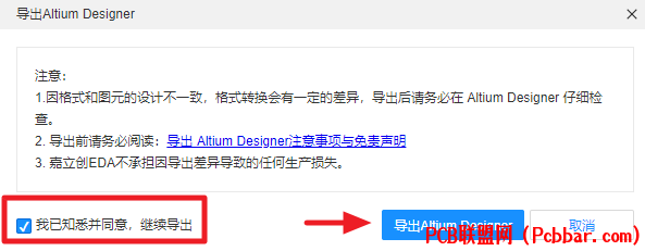

* p6 L5 }; ]5 ]6 |五、嘉立创EDA专业版 PCB转换成Altium Designer PCB/ Y0 G' I/ r) ~! l
1)用嘉立创EDA专业版打开一份需要转换的PCB,执行菜单命令“导出 - Altium Designer”,如图18中左图所示,会弹出“导出Altium Designer”对话框,如图18中右图所示,设置文件保存的路劲,继续点击“保存”。
; e- f2 O8 c0 c- D% X' I2 B2)把保存好的文件直接拖到Altium Designer中进行打开。5 S  l! y) j) {* X9 H7 r% A. a
/ v( |/ }) l) L8 I) Z2 @
2 K5 K* N  [/ ?- P% h& K
1 o# W. `- [- z7 {* b
2 Z7 N3 ~' k' b% k- {
图18 嘉立创EDA专业版PCB导出; t* C6 A, \6 @" Q9 d# x% R
8 ^% z+ K0 P5 a' [' {4 ?
3)转换完成之后,建议对封装进行检查和修整,因格式和软件功能不一致,文件导入后可能会有一定差异,请仔细检查。1 {/ R# B1 E7 Y8 q7 Y+ b8 s' N9 `, F
