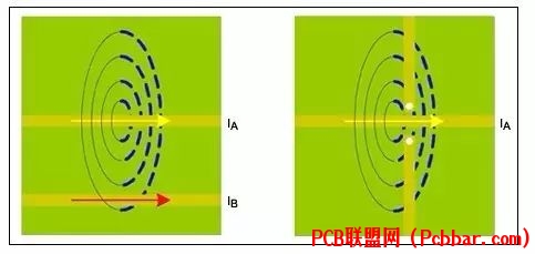

当两个电感(甚至是两条PCB走线)彼此靠近时,将会产生互感。第一个电路中的电流所产生的磁场会对第二个电路中的电流产生激励(图1)。这一过程与变压器初级、次级线圈之间的相互影响类似。当两个电流通过磁场相互作用时,所产生的电压由互感LM决定:
9 S% A, j4 E/ X% U
/ d2 f' \  z0 r/ w$ U
式中,YB是向电路B注入的误差电压,IA是在电路A作用的电流1。LM对电路间距、电感环路面积(即磁通量)以及环路方向非常敏感。因此,紧凑的电路布局和降低耦合之间的最佳平衡是正确排列所有电感的方向。" k/ B- v& m  }7 z9 {2 E, M
4 j# I! W1 O, K6 E& C$ }图1. 由磁力线可以看出互感与电感排列方向有关
- M8 T% `# O& L! m, r/ @! ?7 o% m/ X对电路B的方向进行调整,使其电流环路平行于电路A的磁力线。为达到这一目的,尽量使电感互相垂直,请参考低功率FSK超外差接收机评估 (EV)板(MAX7042EVKIT)的电路布局(图2)。

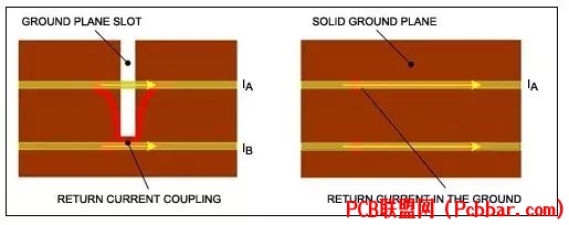

    返回电流通路须尽可能靠近主电流通道,将辐射磁场降至最小。这种布局有助于减小电流环路面积。返回电流的理想低阻通路通常是引线下方的接地 区域—将环路面积有效限制在电介质厚度乘以引线长度的区域。
    / H, @5 H) [! J, S但是,如果接地区域被分割开,则会增大环路面积(图3)。对于穿过分割区域的引线,返回电流将 被强制通过高阻通路,大大提高了电流环路面积。这种布局还使电路引线更容易受互感的影响。6 a- K# H3 U9 N' A
    # c" y. g7 Q1 D, \: R
    图3. 完整的大面积接地有助于改善系统性能7 f8 p# C9 V5 z2 p8 c+ O
    对于一个实际电感,引线方向对磁场耦合的影响也很大。如果敏感电路的引线必须彼此靠近,最好将引线方向垂直排列,以降低耦合(图4)。如果无法做到垂直排列,则可考虑使用保护线。关于保护线的设计,请参考以下接地与填充处理部分。$ M2 @9 `% u5 n& K7 }' {7 ~
    6 u* a6 J: U2 f5 @图4. 类似于图1,表示可能存在的磁力线耦合。. V- H& n: Y3 h$ ^& Y! ~3 O; b

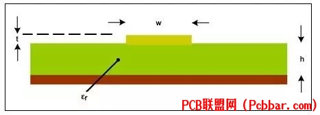

    式中,εr为电介质的介电常数,h为引线距离地层的高度,w为引线宽度,t为引线厚度(图7)。w/h介于0.1至2.0、εr介于1至15之间时,该公式的计算结果相当准确7。
    1 m: b  g" D' N% n; O( C% V
    0 m+ U/ t7 [& ?; k
    图7. 该图为PCB横截面(与图5类似),表示用于计算微带线阻抗的结构

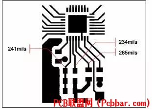

    , [. g8 r0 i$ G- f) F举例说明,假设PCB厚度为0.0625in (h = 62.5 mil),1盎司覆铜引线(t = 1.35 mil),宽度为0.01in (w = 10 mil),采用FR-4电路板。注意,FR-4的εr典型值为4.35法拉/米(F/m),但范围可从4.0F/m至4.7F/m。本例计算得到的特征值为Z0 = 134Ω,C0 = 1.04pF/in,L0 = 18.7nH/in。! z1 s! R) |; Q7 N! ]9 g
    对于ISM-RF设计中,电路板上布局长度为12.7mm (0.5in)的引线,可产生大约0.5pF和9.3nH的寄生参数(图8)。这一等级的寄生参数对于接收器谐振槽路的影响(LC乘积的变化),可能产生 315MHz ±2%或433.92MHz ±3.5%的变化。由于引线寄生效应所产生的附加电容和电感,使得315MHz振荡频率的峰值达到312.17MHz,433.92MHz振荡频率的峰值 达到426.61MHz。8 N( o0 Z9 \9 e6 b- i, W

    图8. 一个紧凑的PCB布局,寄生效应会对电路产生影响

    , I9 @7 }9 y1 E' X直流电流总是倾向于沿着低阻通路流通。同理,高频电流也是优先流过最低电阻的通路。所以,对于地层上方的标准PCB微带线,返回电流试图流入引线正下方的接地区域。按照上述引线耦合部分所述,割断的接地区域会引入各种噪声,进而通过磁场耦合或汇聚电流而增大串扰(图9)。+ `  [7 a, n0 L  {! l5 R
    ; n3 r* k7 d# u: n% c7 Z# ^图9. 尽可能保持地层完整,否则返回电流会引起串扰
