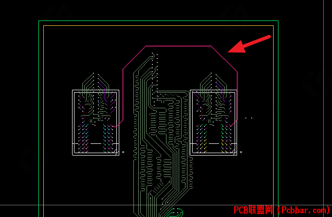

发表于 2024-11-3 21:31:09 | 显示全部楼层 |阅读模式
总结:连接信号感觉有些难,地址线花费了好多时间联不通,最后还是参考视频中的走线方式接通的,连接好后,剩下的等长部分就好做了。

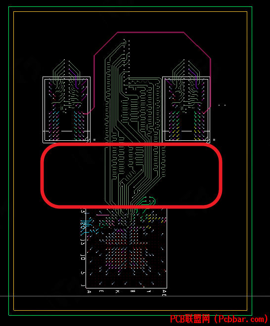

发表于 2024-11-4 13:57:44 | 显示全部楼层
ddr颗粒到cpu主控芯片的距离太远了,会导致你的数据线太长了

发表于 2024-11-4 13:58:17 | 显示全部楼层
尽量走在内层,会美观一些

发表于 2024-11-4 14:00:49 | 显示全部楼层
这个电源的  引线有点长,尽量不要这样挪孔

发表于 2024-11-4 14:01:33 | 显示全部楼层
其它部分没啥大的问题
