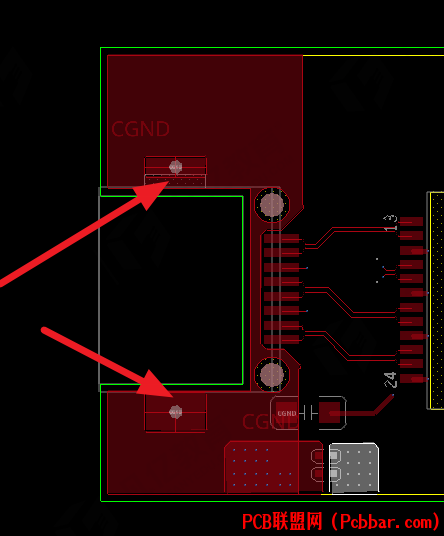

问题:
       1.差分信号布线时,第3层和顶层对应的线宽线距应该是一样的吗?我在阻抗计算工具里算出来是不一样的。
       2.CGND和GND分割的时候,其他层在CGND的下面也要挖空吗?还是说可以不管。
       3.变压器底部挖空,是所有层都需要挖空吗?
rj45_1000m PCB Design.zip

发表于 2024-11-4 14:04:34 | 显示全部楼层
可以不一样

发表于 2024-11-4 14:04:59 | 显示全部楼层
其它层需要铺的地也是CGND

发表于 2024-11-4 14:05:24 | 显示全部楼层
所有层挖空处理

发表于 2024-11-4 14:07:46 | 显示全部楼层
这个铺铜的十字连接,需要加粗宽度

发表于 2024-11-4 14:08:18 | 显示全部楼层
其它部分都问题不大

发表于 2024-11-4 15:02:42 | 显示全部楼层
其它层需要铺的地也是CGND
PWR层的对应位置也要铺CGND吗
