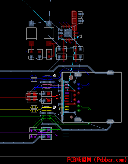

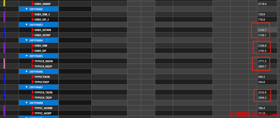

从USB模块中学习到了差分信号,但是具体的走线间距和宽度还不会算,需要抽空补一下;
布局布线的时候需要考虑的地方有很多,还需多加总结和练习。

发表于 2024-11-4 15:33:57 | 显示全部楼层
注意差分需要进行对内等长
2790
版主
15414
发表于 2024-11-4 15:37:59 | 显示全部楼层
地网络需要在地平面层铺铜
2790
版主
15414
发表于 2024-11-4 15:38:23 | 显示全部楼层
USB2.0没什么问题
