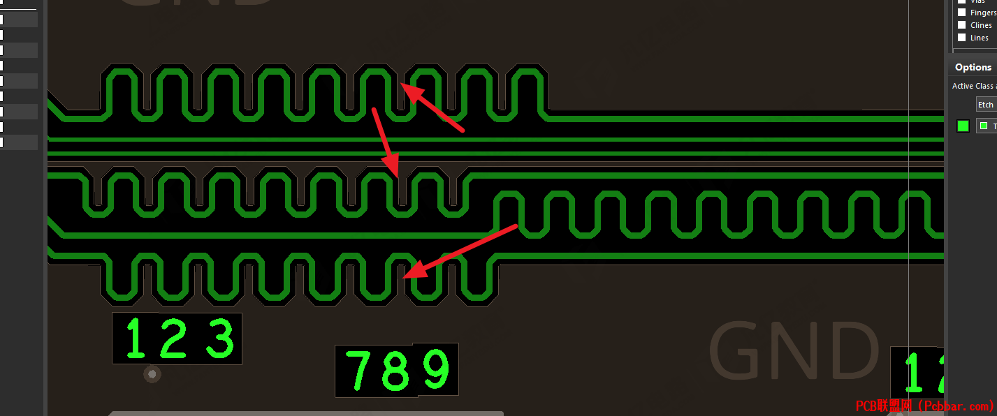

发表于 2024-10-31 10:06:33 | 显示全部楼层
整板铺铜的时候,这个蛇形线里面的给它挖掉

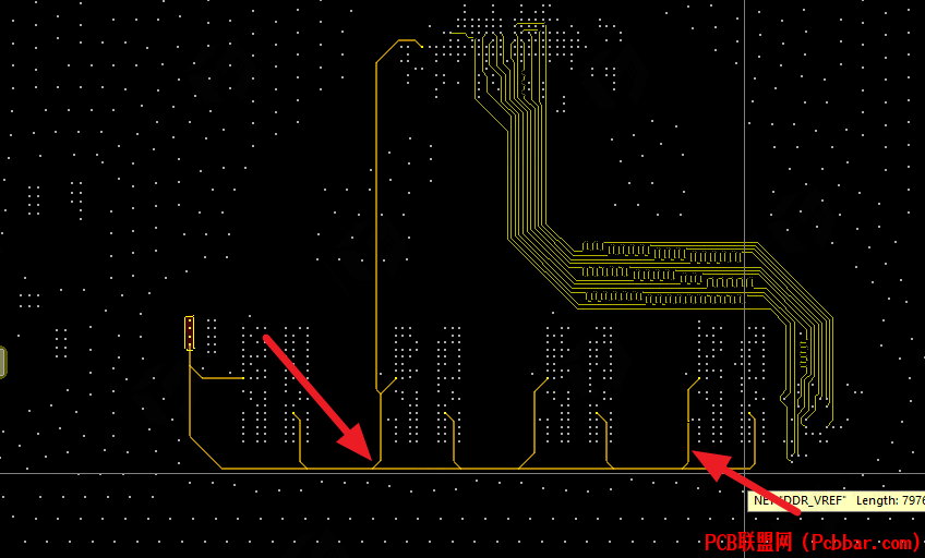

发表于 2024-10-31 10:10:00 | 显示全部楼层
vref布线不要出现锐角

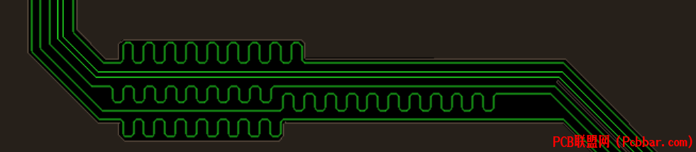

发表于 2024-11-8 23:08:47 | 显示全部楼层
老师,已按修改意见进行修改了。
修改走线锐角
修改走线锐角
挖掉异形地铜皮
挖掉异形地铜皮
