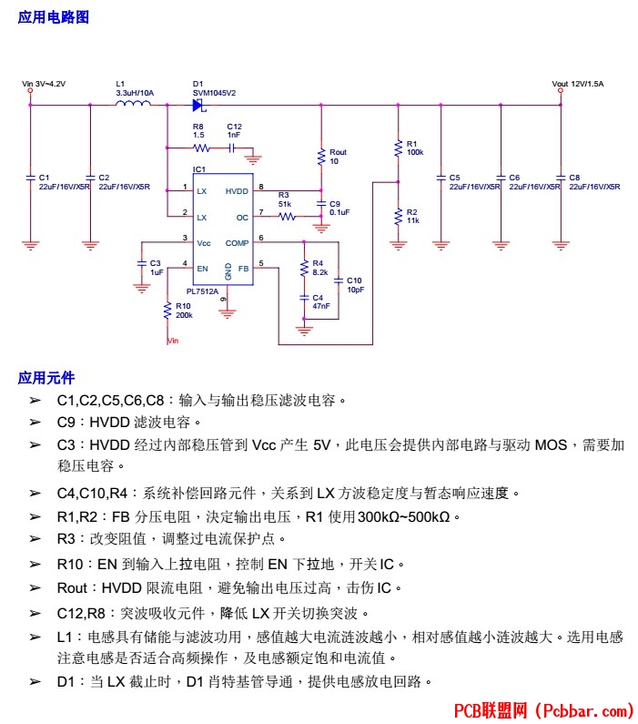

PL7512A 是一颗电流控制模式升压转化器,脉波宽度调变(PWM), 內置 15m/10A/14V MOSFET, 能做大功高转换效率, 周边元件少节省空间, 适合用在动装置,宽工作电压 2.7V~12V, 单节与双节锂电池都能使用, 精准反馈电压 1.2V(±2%), 过电流保护通过外部电阻调整, 电流控制模式让暂态响应与系统稳定性佳, 轻载进入电模式(Skip Mode), 达到轻载高效,封装为 SOP-8L(EP)。

特性
工作电压范围 2.7V~12V
可调输出电压最高 13V
固定工作频率 400kHz
VFB 反馈电压1.2V(±2%)
內置 15m,10A,14V MOSFET
关机耗电流最大1μA
过温保护 150
內置软启动
可调过电流保护 2A~10A
封装 SOP-8L(EP)

软起动
IC 內置软起动功能,开机用软启动限制 PWM 占空比,让占空比慢慢打开,避免瞬间输入涌浪电流过大。
EN 开关控制
EN 小于 0.6V 将 IC 关闭,关机 HVDD 最大耗电流 1ìA,EN 大于 1.1V 启动 IC;输入电压大于 5V,在输入与 EN 之间接 200k。
过电流保护(OCP)
检测通过 LX 与 GND 之间 MOS 电流,也就是电感峰值电,触发过电流会将占空比缩小,限制电感电流,输出电压也会低;当占空比 50%以上触发 OCP,为了让 PWM 稳定方波,IC內部做斜补偿,占空比越大 OCP 会低,透过外部电阻 R3 调整 OCP,R3 选用参考以下图表,电阻值 150k~51k,OCP 2A~10A,OC Pin 能空接。
