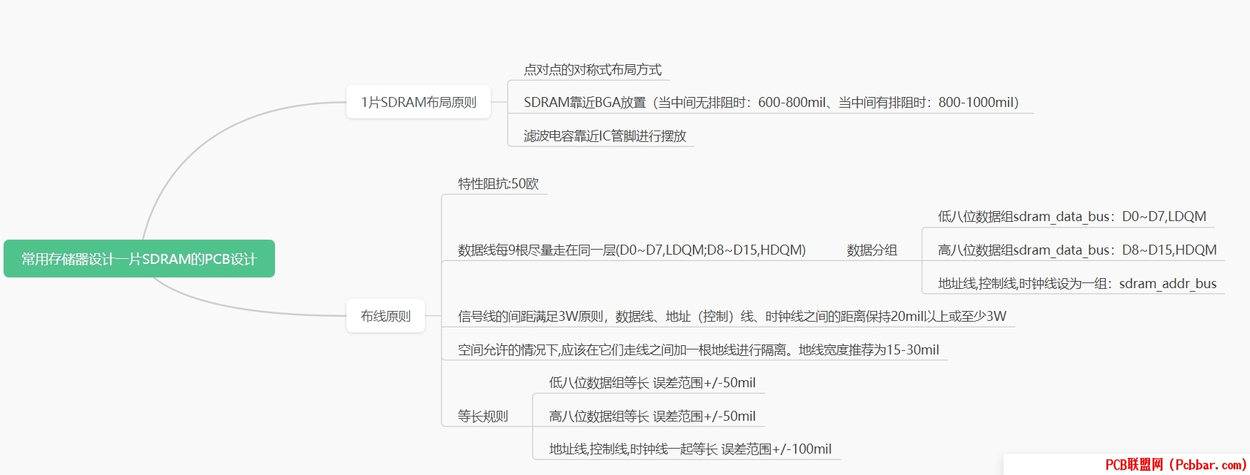

伍双双--常用存储器设计一片SDRAM的pcb设计作业
常用存储器设计一片SDRAM的PCB设计.zip
131.36 KB, 下载次数: 2, 下载积分: 联盟币 -5

没有问题
