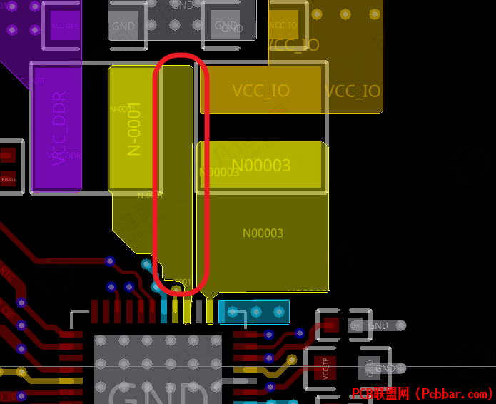

    这次作业相对于之前的有些复杂,但大致思路没有变,一步步照着做还是很容易的,请老师检查

发表于 2024-10-29 14:13:26 | 显示全部楼层
这个位置的铜皮稍微太近了一些

发表于 2024-10-29 14:13:58 | 显示全部楼层
其它没啥大的毛病
