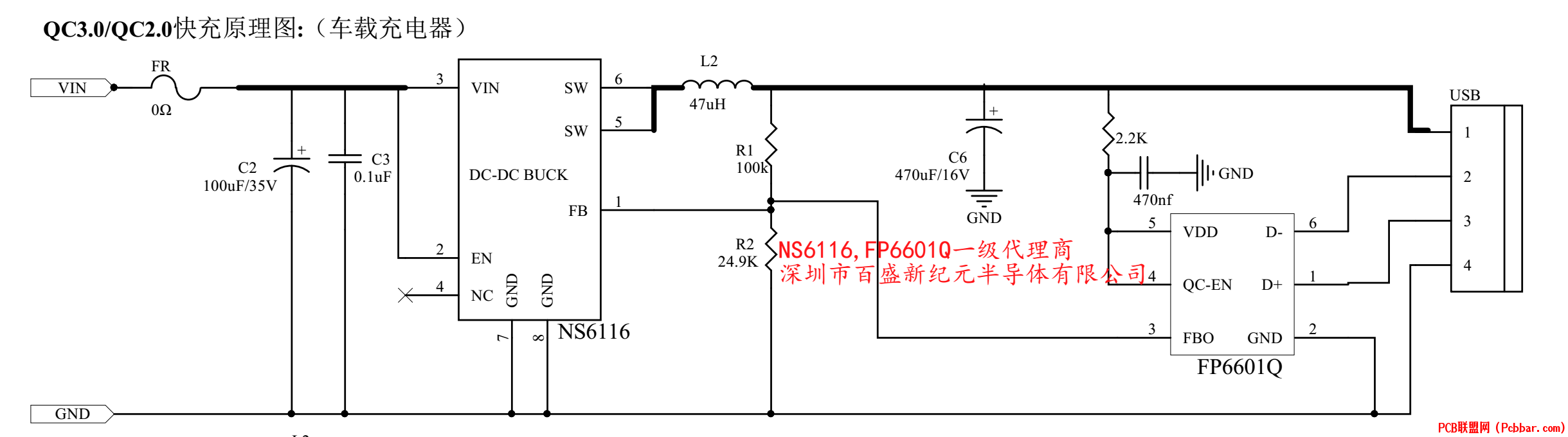

                                   FP6601Q设计指导:
  理解
            1,R1=前端IC的FB脚的上拉电阻,R2=前端IC的FB脚的下拉电阻。
            2,我们可以理解是FP6601Q可以智能识别出 手机,来调节改变R2的阻值,
                  FP6601Q是与R2并联的方式来改变R2的阻值,使得前端IC的输出电压改变。
            3,(可以理解是FP6601Q内置了电阻,可以智能改变电阻阻值,这样就简单清楚多了)                                                                                                                                                                                           图片4png.png                                                                                                                                                                                                            设计    如下图,前端IC的FB脚的R1是固定100K阻值,不变的。R2就是要通过前端IC的(输出电压于FB)的计算方式来计算了。
                 以5V来计算 的, 不 是以9V,12V 啊,20V啊。5V通用供电电压。
                 然后其他就按照下图的线路图来就可以了,4脚不接就可以了。这是这么简单。
  前端IC FP6601Q是QC3.0快充识别IC,不带供电负载能力! 所以供电负载都是前端IC**的。
              前端IC可以是DC-DC升压,降压,升降压IC,也可以是AC-DC电源IC。
              前端IC的选型有几点:  1,输出功率(供电负载能力)足够满足你的要求;
                                          2,脚位有带FB脚

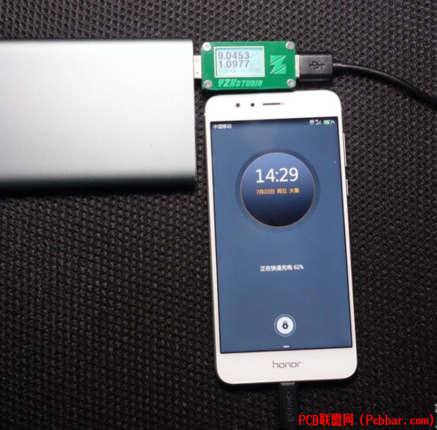

    应用:移动电源,车充,充电器等等,USB口手机供电设备。                                                                                                                                                                                     图片1.png                                                                                                                                                                                                                                                                      NS6116单口QC3.0快充车充充电器原理图,功能:支持QC3.0,QC2.0,华为FCP,三星AFC快充                                                                                                                            图片2.png                                                                                                                                                                                  华为FCP快充测试                                                                                                                                                                                                                                                 图片3.png
