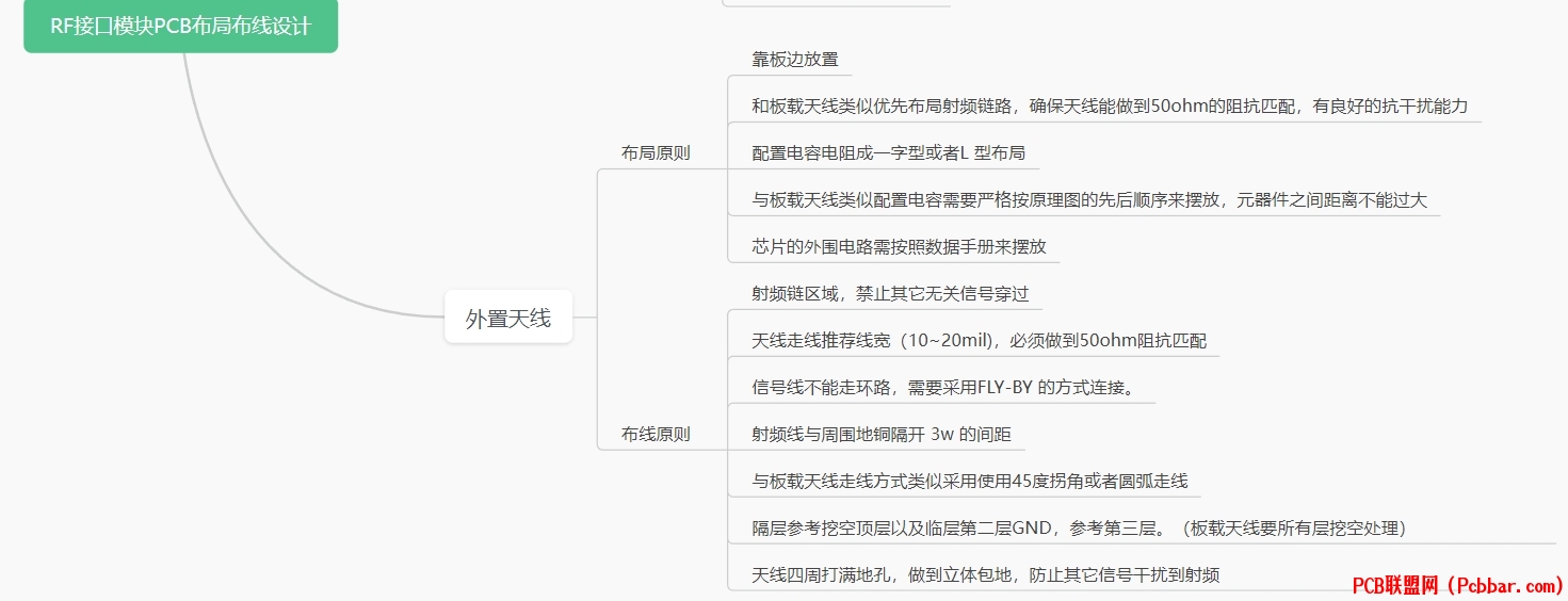

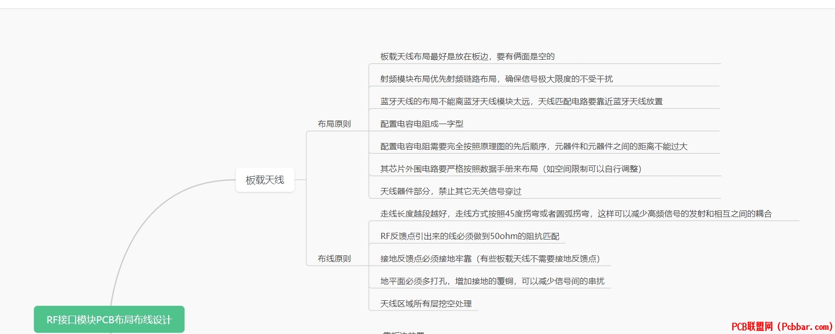

伍双双--RF接口模块PCB布局布线设计作业
RF接口模块PCB布局布线设计.zip

发表于 2024-10-28 10:53:32 | 显示全部楼层
过孔尽量靠近这个铺铜的位置,
