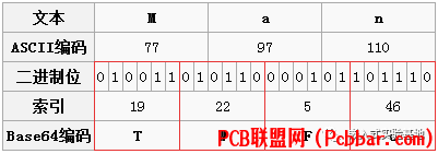

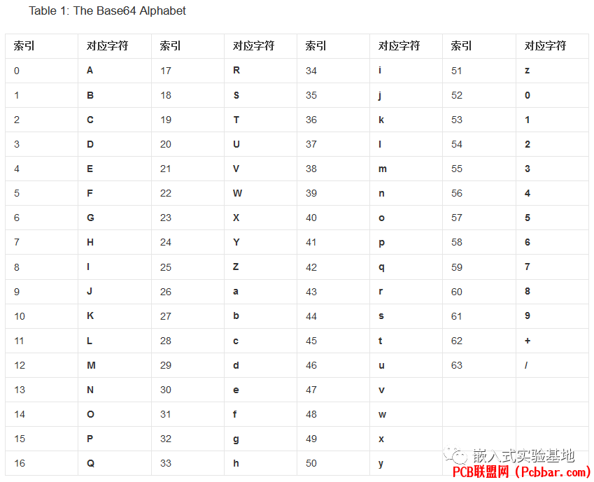

3、Base64编码原理??如下图Base64编码索引表,字符选用了“A-Z 、 a-z 、 0-9、+、 / ”64个可打印字符。数字代表字符索引,这个是标准Base64标准协议规定的,不能更改。64个字节用6个bit位就可以全部表示(32+16+8+4+2+1)就可以全部表示。这里注意一个Base64字符是8个bit,但有效部分只有右边6个bit,左边两个永远是0。
??那么怎么用6个有效bit来表示传统字符的8个bit呢?8和6的最小公倍数是24,也就是说3个传统字节可以由4个Base64字符来表示,保证有效位数是一样的,这样就多了1/3的字节数来弥补Base64只有6个有效bit的不足。你也可以说用两个Base64字符也能表示一个传统字符,但是采用最小公倍数的方案其实是最减少浪费的。结合下边的图比较容易理解。Man是三个字符,一共24个有效bit,只好用4个Base64字符来凑齐24个有效位。红框表示的是对应的Base64,6个有效位转化成相应的索引值再对应Base64字符表,查出"Man"对应的Base64字符是"TWFU"。说到这里有个原则不知道你发现了没有,要转换成Base64的最小单位就是三个字节,对一个字符串来说每次都是三个字节三个字节的转换,对应的是Base64的四个字节。这个搞清楚了其实就差不多了。

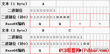

??但是转换到最后你发现不够三个字节了怎么办呢?愿望终于实现了,我们可以用两个Base64来表示一个字符或用三个Base64表示两个字符,像下图的A对应的第二个Base64的二进制位只有两个,把后边的四个补0就是了。所以A对应的Base64字符就是QQ。上边已经说过了,原则是Base64字符的最小单位是四个字符一组,那这才两个字符,后边补两个"="吧。其实不用"="也不耽误解码,之所以用"=",可能是考虑到多段编码后的Base64字符串拼起来也不会引起混淆。由此可见Base64字符串只可能最后出现一个或两个"=",中间是不可能出现"="的。下图中字符"BC"的编码过程也是一样的。

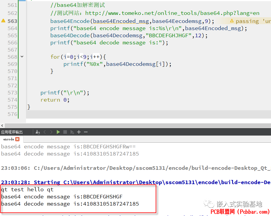

6、Base64 编解码测试代码int  main()
    printf("qt test hello qt\r
    int i=0,j=0;
       unsigned char base64Decodemsg[50] = {0};
       unsigned char base64Eecodemsg[10] = {0x04,0x10,0x83,0x10,0x51,0x87,0x24,0x71,0x85};
       //base64加密后的信息存储
       unsigned char base64Encoded_msg[]={0};
       //base64加解密测试
       //测试网站:http://www.tomeko.net/online_tools/base64.php?lang=en
       base64Encode(base64Encoded_msg,base64Eecodemsg,9);
       printf("base64 encode message is:%s\r
",base64Encoded_msg);
       base64Decode(base64Decodemsg,"BBCDEFGHJHGF",12);
       printf("base64 decode message is:");
       for(i=0;i9;i++){
           printf("%0x",base64Decodemsg);
    printf("\r
    return 0;
7、Base64 编解码运行测试结果
